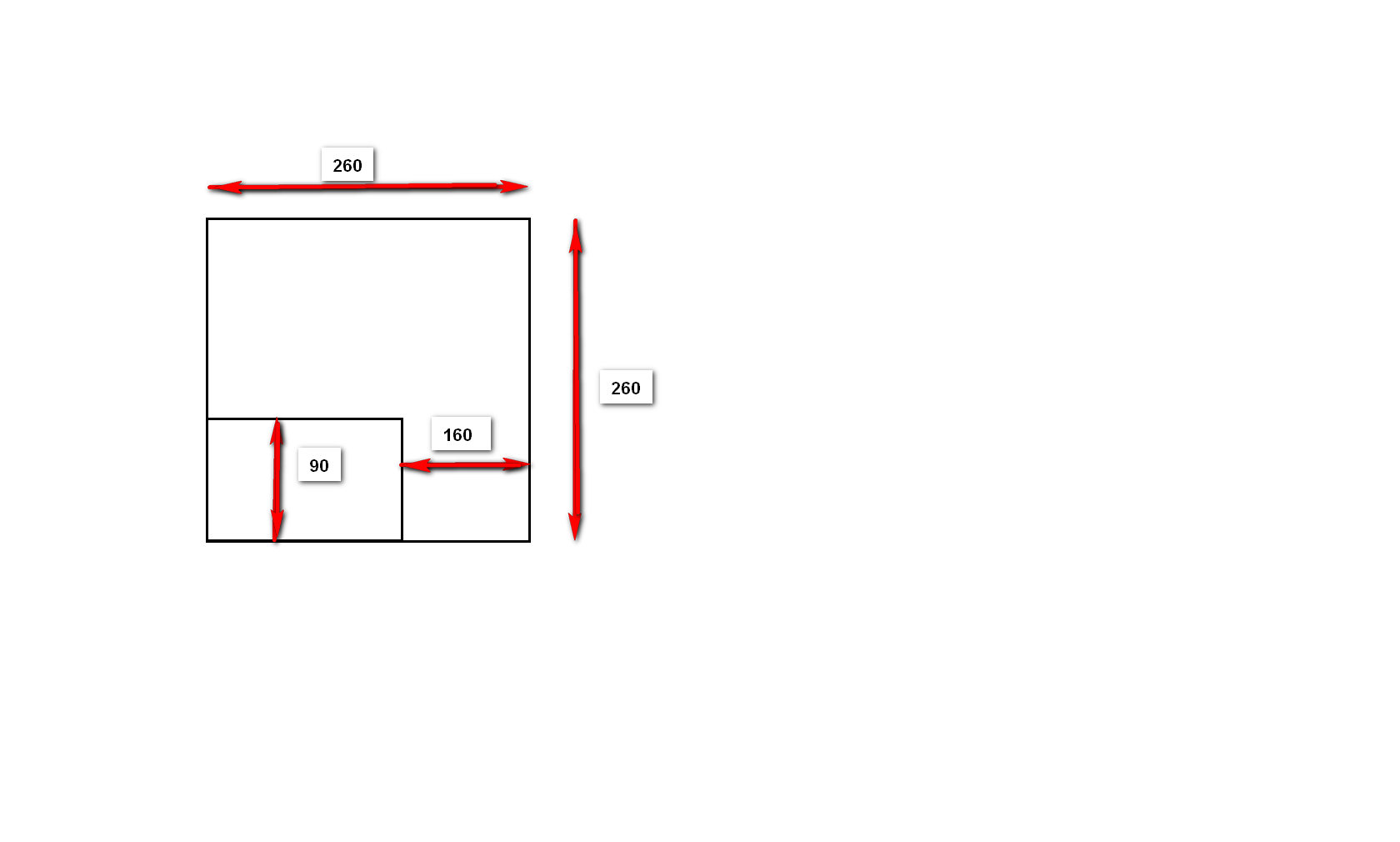

Ребята кто делал полы для МБ15 с вырезом под печь ..... по циферкам гляньте похоже у вас или нет ?

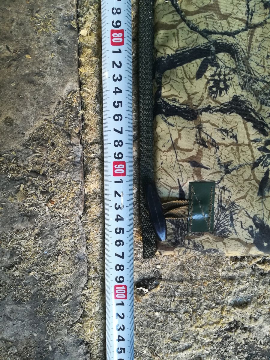

Re: Самодельный теплый пол
Фирменный пол состоит из двух неравнозначных кусков
Ширина отгибаемого сегмента 110 см
Глубина 97 см
Результат

а общий квадрат не помните ? 2550 судя по ТТХ
я правильно цифры расставил ?

tj™ писал(а):а общий квадрат не помните ? 2550 судя по ТТХ
Или 2550 или 2500, не помню))))
Тут вопрос в другом: Фирменный сделан таким образом, чтобы минимизировать раскрой пластин-утеплителей, и чтобы в сложенном виде пол помещался в стандартную сумку для ПУ 50х100 см.
В случае с самодельным полом для творчества гораздо больше возможностей :D
Я бы предложил поступить следующим образом: Поставить МБ-15, в нее ПБ-3 в штатном положении соосно разделке, прикинуть возможный разлет угольков, и исходя из этого уже кроить. Возможно у тебя цифры получатся чуть больше или наоборот, меньше.
Еще один нюанс: штатный ПУ скроен так, чтобы помещаться внутри установленного внутреннего тента, в однослойном варианте его можно сделать и больше чем 255х255.
И если делать НПА вкладыши своего размера, вполне можно скроить так, чтобы он был как ПУ-22/10, из одного цельного куска с разрезом в месте подворота. Сэкономит время, затрачиваемое на состегивание клевантами двух кусков ПУ.
В общем, как раньше на вещевых рынках говорили, есть три размера: "на вас", "не на вас" и "надо мерить" :lol:
Именно третий вариант кажется наиболее разумным.
