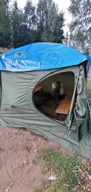

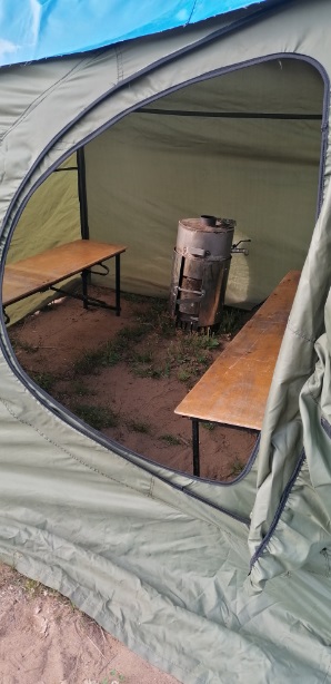

Евгений Геннадьевич писал(а):
^Илья^ писал(а):когда я шил эти палатки думал брать больше размер, так как буду толпой с друзьями ходить, печь по больше да помощнее. на деле оказалось:
1) тяжело всех собрать, одним пиво без бани- не баня, у других дела семейные.
Во во, знакомая история)))
^Илья^ писал(а): что мне хотелось бы:
1)платка размером 2х2х1,8 т.к. я ростом 1.76 чтоб не упирался в потолок и мог лечь в полный рост на уровне 50см от пола.
2)окна должны располагаться справа и слева от входа
7)накидной тент должен будет уметь самостоятельно стоять и предбанник 2х1.5
вот родилась такая палатка и печь
Я бы ещё разделку перенёс в дальний правый угол. Мне почему то уютней когда сидишь, а дверь сбоку. Например: дверь если оставить правее, как есть, полог поставить вдоль левой стенки, а печь тогда в дальний правый угол.
Интересная идея, нужно подумать. пока у меня в планах разделку сделать посередине стенки, 2метра минус 50см ширина полока, их два, остается 1метр на печь, у меня печь 30см диаметр плюс кожух.
итого получаем два лежачих места
и еще на входе можно стульчик поставить для третьего сидячего

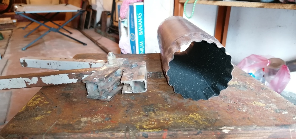

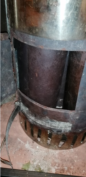

и так по печи, варил из 1,5мм aisi304 из остатков, печь достаточно тяжелая, не взвешивал, одной рукой поднимаю легко, думаю кг 15,20. диаметр 30см. высота бака 15см в него вмешается литров 10, высота топки от колосниковой решетки до ПП 20,25см обьем примерно 13л, проблема с трубами решена с помощью съёмной колосниковой решетки. трубы длиной 30см , предпоследний сегмент конусный, последний меньшего диаметра 80мм. ПП в виде двухходовой трубки с регулируемой температурой пара, в трубу вставляется шнек с разным количеством дисков. выход шнека направлен вниз, исключаем эффект "парового пирога". вместо зольника обычная дверка, которой регулируется горение

зиговка труб
зиговка труб
зиговка труб
зиговка труб

съемная колосниковая решетка
сама печь, первая протопка без шнека

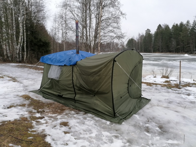

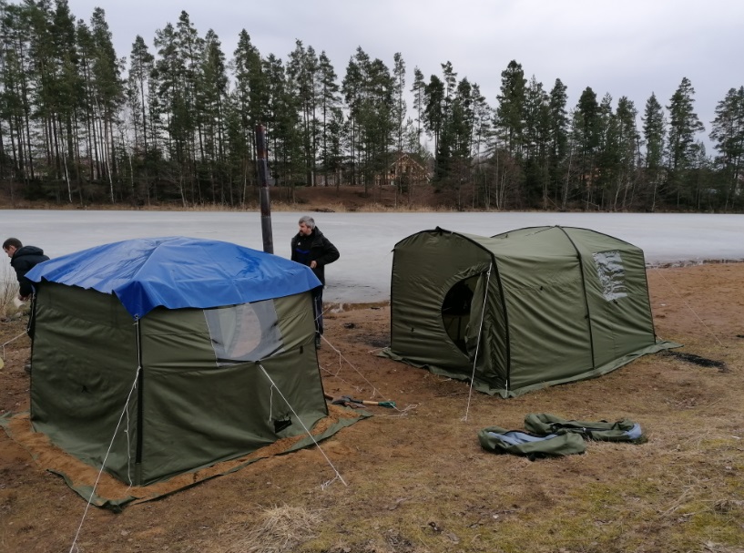

палатка и тент накидной, на накидном тенте пришиты молнии, имеется дополнительные две дуги
вот две палатки отдельно стоят
предбанник 1,5м
предбанник 1,5м

Вот кстати, да! Полки по бокам, печь посередине и дверь в центре, мне кажется это идеально!
Я то в концепции РБ-200 подумал(когда печь в углу), а если палатка с габаритами МБ 15 например, тогда да, именно так.
Сообщения: 994
Благодарил (а): 1217 раз
Поблагодарили: 1785 раз
Re: Мобиба своими руками (когда нет денег, а есть дикое жела
Евгений Геннадьевич писал(а):Вот кстати, да! Полки по бокам, печь посередине и дверь в центре, мне кажется это идеально!
В рб-200 тоже бы прокатило, если её сделать более "угловатой", но тогда объем увеличется, для жиги это важно, она и так на пределе.
У меня углы верхние от пола 150см, между ними расстояние 170, то есть на скосы 15см с каждого бока, так что у меня такое решение с расположением печи будет самое то, в мобильной бане каждый сантиметр должен быть использован на 1000%
