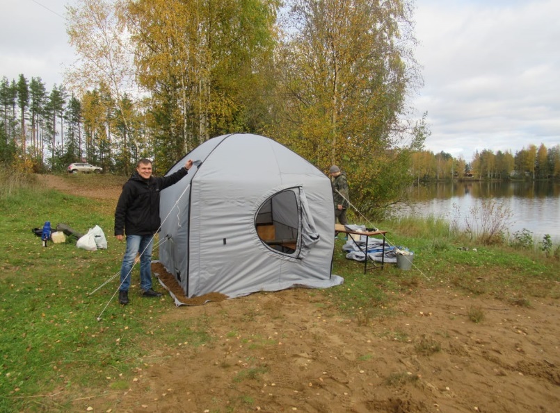

И так как у меня материала вагон, шью вторую палатку 220х220х250

Добро пожаловать на форум! Видно что у Вас руки из плеч, надеюсь что у Вас и свой ориджинал 8-) от Мобибы тоже будет в арсенале! Могу свою скромную скидку предоставить :roll:
Поблагодарили: 3494 раза
Re: Мобиба своими руками (когда нет денег, а есть дикое жела
^Илья^ писал(а):И так как у меня материала вагон, шью вторую палатку 220х220х250
Хоть и ручная работа бесценна, но покритикую немного: судя по фото проём дверной не совсем удобный для входа/выхода, особенно когда торкнет! Понятно что дело привычки, но ИМХО.
согласен полностью, она вообще не совсем удачная получилась.
