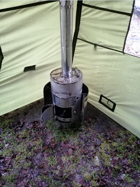

И так как у меня материала вагон, шью вторую палатку 220х220х250

^Илья^ писал(а):И так как у меня материала вагон, шью вторую палатку 220х220х250
Хоть и ручная работа бесценна, но покритикую немного: судя по фото проём дверной не совсем удобный для входа/выхода, особенно когда торкнет! Понятно что дело привычки, но ИМХО.
согласен полностью, она вообще не совсем удачная получилась.

когда я шил эти палатки думал брать больше размер, так как буду толпой с друзьями ходить, печь по больше да помощнее. на деле оказалось:
1) тяжело всех собрать, одним пиво без бани- не баня, у других дела семейные.
2)большая палатка тяжелее весит, дольше собирать.
3)для большой палатки- больше печь, следовательно больше дров нужно, а я пользуюсь брикетами
4) окно не правильно вшил, они получились со стороны спины
5)попользовавшись печью с ППГ, понял что он должен быть единым с топкой, так как быстрее нагревается, следовательно производительность выше.
6) баня должна быть низкой, на уровне роста.
так как переделывать это очень сложно и не целесообразно, я продал обе палатки и печь.
теперь сложился конкретный план, начал изучать видео, читать форум, так как некому было подсказать.
что мне хотелось бы:
1)платка размером 2х2х1,8 т.к. я ростом 1.76 чтоб не упирался в потолок и мог лечь в полный рост на уровне 50см от пола.
2)окна должны располагаться справа и слева от входа
3)печь должна быстро выходить на режим и прокачивать эту палатку и "кушать" пачку топливных брикетов
4)выход пара должен быть как можно ниже, чтоб не создавался паровой "пирог" и не было такого что "уши в трубочку, а ноги мерзнут"
5)дверь входная больше и ниже к полу, дверь ближе к центру, чтоб сбоку лавочка вставала
6)накидной тент на зиму т.к. печь будет "впритык" по мощности
7)накидной тент должен будет уметь самостоятельно стоять и предбанник 2х1.5
вот родилась такая палатка и печь

^Илья^ писал(а):когда я шил эти палатки думал брать больше размер, так как буду толпой с друзьями ходить, печь по больше да помощнее. на деле оказалось:
Во во, знакомая история)))
^Илья^ писал(а): что мне хотелось бы:
Я бы ещё разделку перенёс в дальний правый угол. Мне почему то уютней когда сидишь, а дверь сбоку. Например: дверь если оставить правее, как есть, полог поставить вдоль левой стенки, а печь тогда в дальний правый угол.
