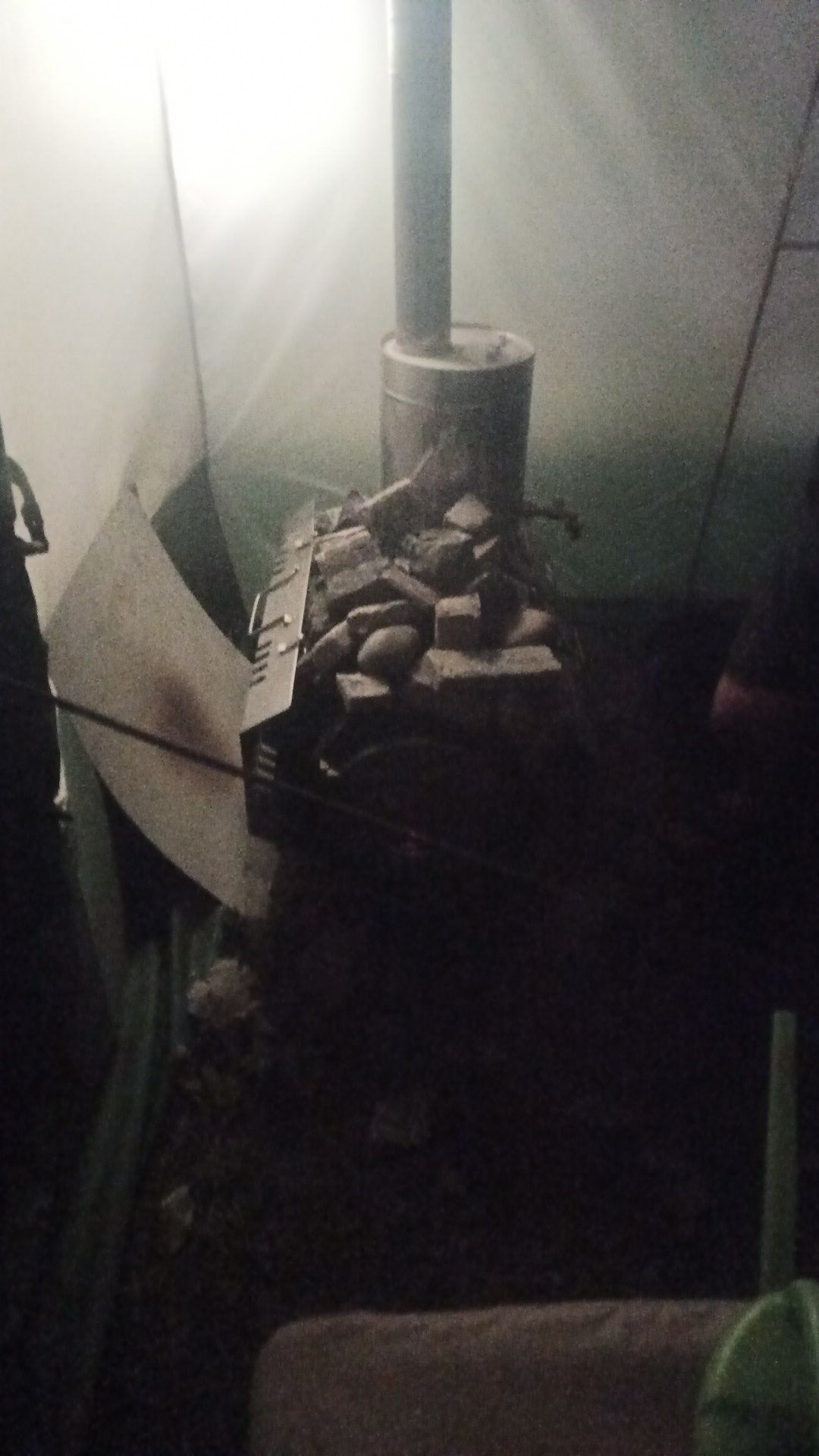

На Баняфесте Мегасогра с баком показала себя великолепно в РС-22, внутренний тент из Рип-стопа.
Причём, кипящий бак не испортил кондиции.
Конвективные потоки разбивали сырой пар, улучшая климат в парной.
ЗЫ Лист железа лишний, и без него перегрева стенки палатки не было. Но из-за того, что был непрерывный поток людей, лист немного отодвигал слой ткани подальше от печи на всякий случай.
Что не скажешь о массажном столе. Для парения 1 человека лёжа он подходит, а как только на него садятся двое или больше, стол начинает гибнуть.
