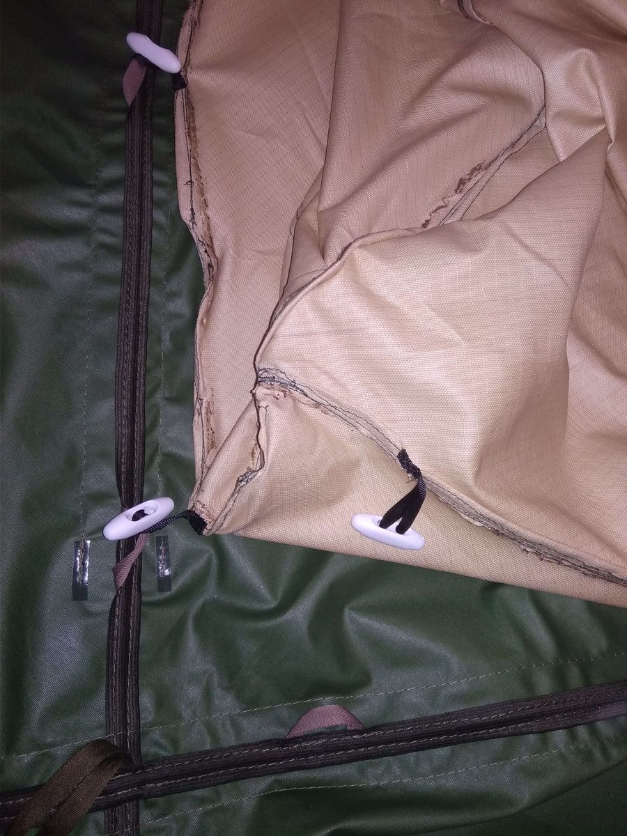

И так как у меня материала вагон, шью вторую палатку 220х220х250

^Илья^ писал(а):И так как у меня материала вагон, шью вторую палатку 220х220х250
Хоть и ручная работа бесценна, но покритикую немного: судя по фото проём дверной не совсем удобный для входа/выхода, особенно когда торкнет! Понятно что дело привычки, но ИМХО.
согласен полностью, она вообще не совсем удачная получилась.
