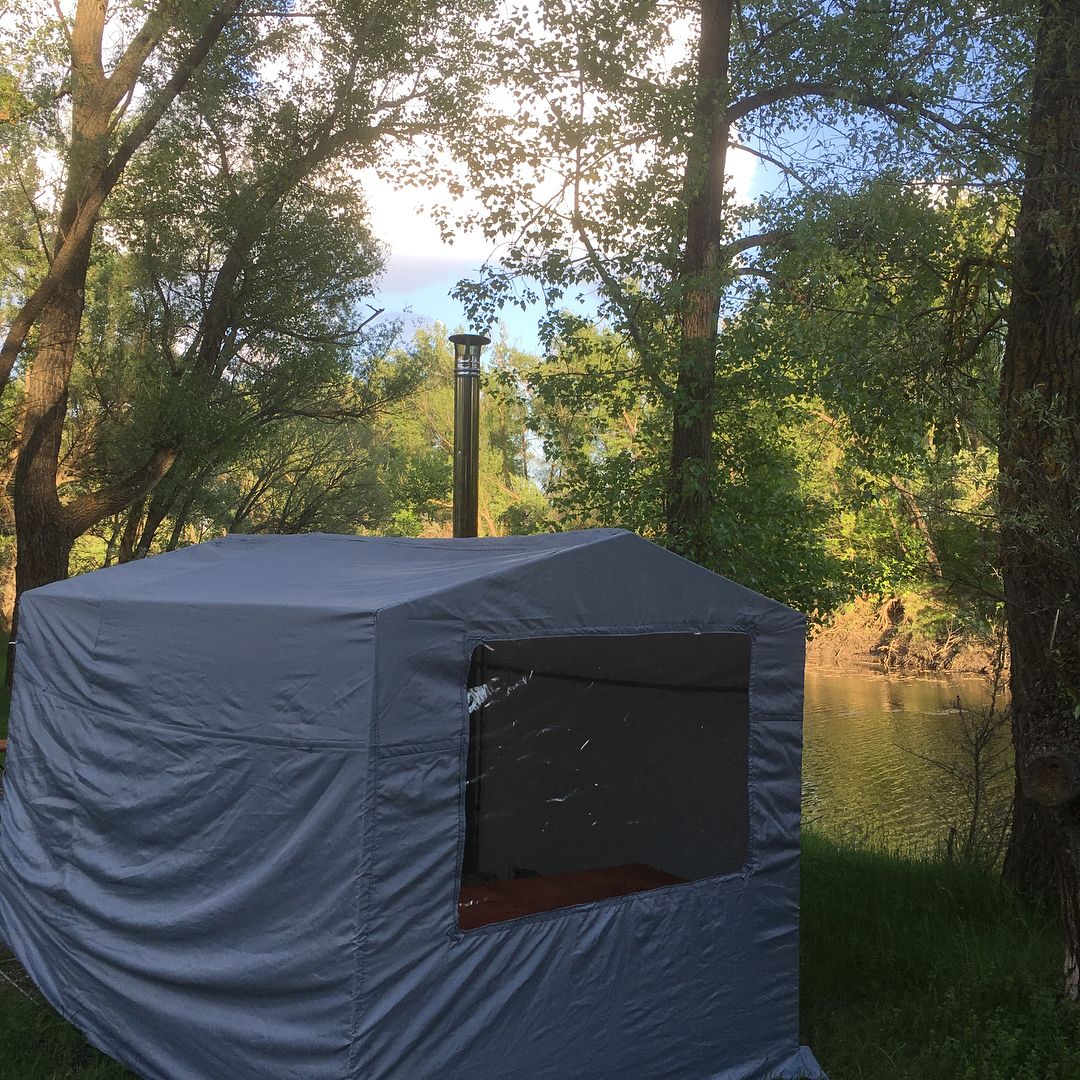

Меня зовут: Тарлев Илья Владимирович 1992гр, я родом с Казахстана , так случилось что в 2000г родители переехали в Саратовскую обл. село Звонаревка. в 2010 году поступаю в саратовский институт СГТ. Зима, мороз, третий курс, мы с друзьями сидим в деревне на оголенной теплотрассе, греемся. И тут разговор зашел про палатку и печь, друг говорит, что у него есть старая советская палатка 3х3, я говорю, что у меня есть баллон газовый от жигулей на 50л.
Сварил печь горизонтальную, без колосниковую, без искроуловителя (об искроотделении как и о мобибе я тогда не знал.) Поставили палатку , печь затопили и офигели как там было жарко, друг говорит6 "Тут как в бане". На следующий день я в ютубе в поисковик забиваю "Баня палатка", вылетают видео с полуголым накачанным бородатым мужиком с подписью "Мобиба". Так я узнал о платках и печах "момбиба" и стал фанатом "Мобибы". Посмотрев ролики я понял что денег есть только на материал, печь уже есть. Проблема встала с каркасом, фигня покупаю в метизном трубки из аллюминия, тогда я не понимал чем он отличается от д16т. И вот моя первая баня 2х3 с парилкой 2х3, сшитая на "зингер"

Выводы: этой печи с выхлопной трубой на 115мм хватает чтоб зимой до -10 прокачать парильное повешение 2х2.
плюсы: она недешевая и не сложная в исполнении, точка.
минусы:
1)тяжелая
2)долго собирать так как тент просто натягивается на каркас
3)долго выходит на режим (пока прогреются камни, металл 3мм) о еслиб я тогда знал о постоянной перегенерации, никогда бы не делал такую печь, восхваляю того человека кто придумал эту идею постоянная парогенерация.
4)долго остужать.
Короче одни минусы.

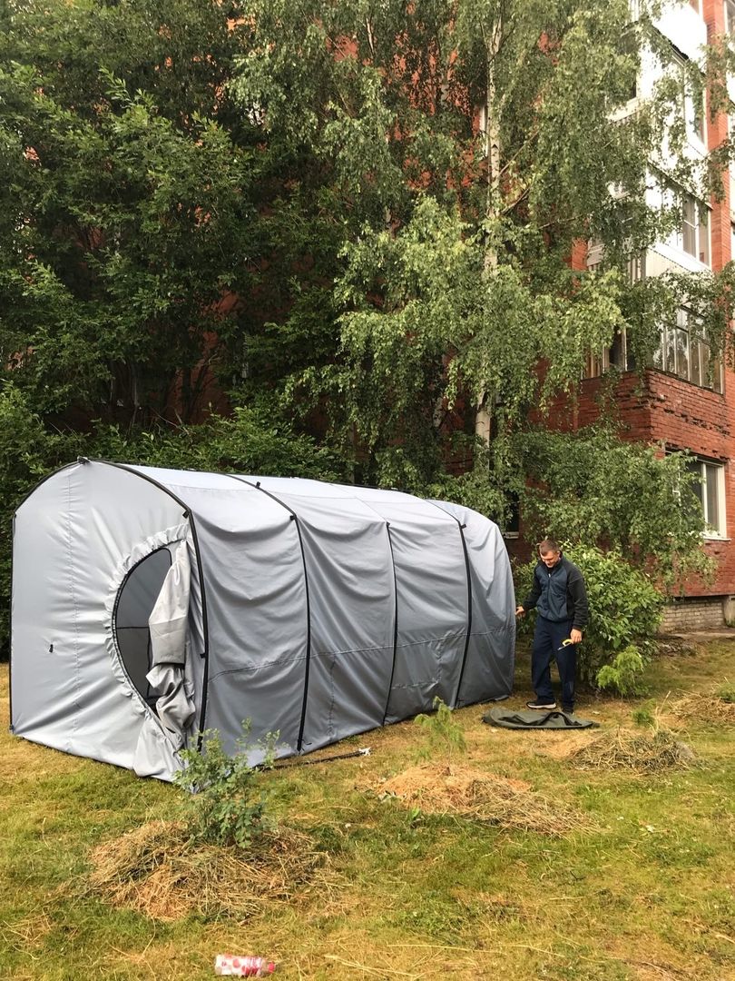

дуги была самая проблема, потому как дюралька д16т дорогая, а еще плюс нужен токарь чтоб делать стыковку. Но баня капец как нужна , делаю так, покупаю бухту арматуры стеклопластиковой 12мм и трубки соединения 16мм с толщиной стенки 1мм в леруа 2 метра хлыст и у меня получается 50 метров дуг и стыковка для них есть. Молнию крепления дуг вшил сначала "Трактарную 12", о как я ощибся с молнией, посмотрев видео на ютубе какого-то х...... он говорил, что трактор самая крепкая молния, развалилась после третьего использования. Витая , спираль вот самая крепкая молния, бухта 12 спирали 100м стоит 3000р
Сообщения: 1011
Благодарил (а): 1254 раза
Поблагодарили: 1844 раза
Re: Мобиба своими руками (когда нет денег, а есть дикое жела
изн-это обычный тент, самый дешевый, для автоприцепов.

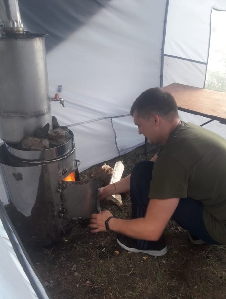

ПЕЧЬ.
тут было решено делать ее мобильной, чтоб сегменты дымохода влезали в печку, и как на зло нет знакомых у кого есть мобиба(( чтоб посмотреть что оно, да как. пришлось сидеть в ютубе и мониторить размеры , блин как я боялся делать печь с постоянной парогенерацией, ведь то что не изведано, всегда страшно. поэтому решено делать паробомбу без бака , съемный парофон. благо в питере с металлом вообще не проблема , на авито куча остаток продают нержи, купил сталь 08Х18Н10 аналог AISI304, сталь немагнитная, не ржавеющая 1,5мм. С удовольствием купил бы тоньше но я могу заварить электродуговой сваркой только полтарашку, другой сварки нет. И листы AISI430 2500х1250х0,5 за недорого на трубы и кожух. беру три трубы водопроводных и делаю примитивный прокатный станок.

И вот приходим к тому что имеем печь со съёмным парогенератором (аналог парафон).
Сообщения: 1011
Которая выдает неплохие параметры. И тут я испытал первый раз печь с ППГ, сказать что я был в восторге, ничего не сказать! как только можно было до такого додуматься, этот человек гений! мелкодисперсный пар, который окутывает все тело, легко дышится, и самое главное камни не нужны, в плане мобильности это чудо. Я всегда думал как человек до такого доходил, чтоб придумать что-то впервые? как можно было налить мыло в раствор цемента с песком, чтоб он стал эластичным? как? это же каким умом нужно обладать, мне этого никогда не достичь! Это действительно нужно быть очень умным человеком)
