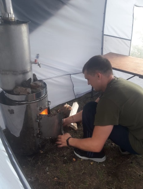

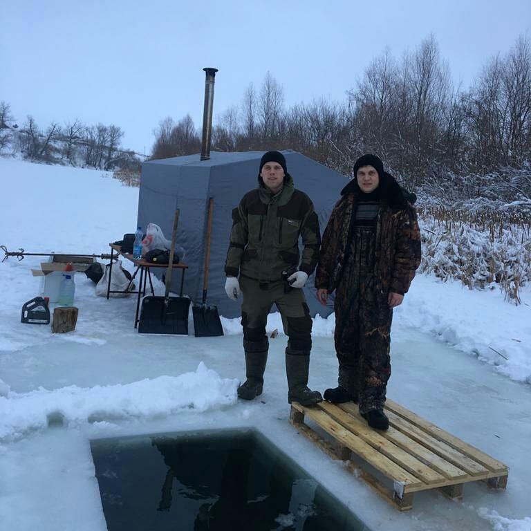

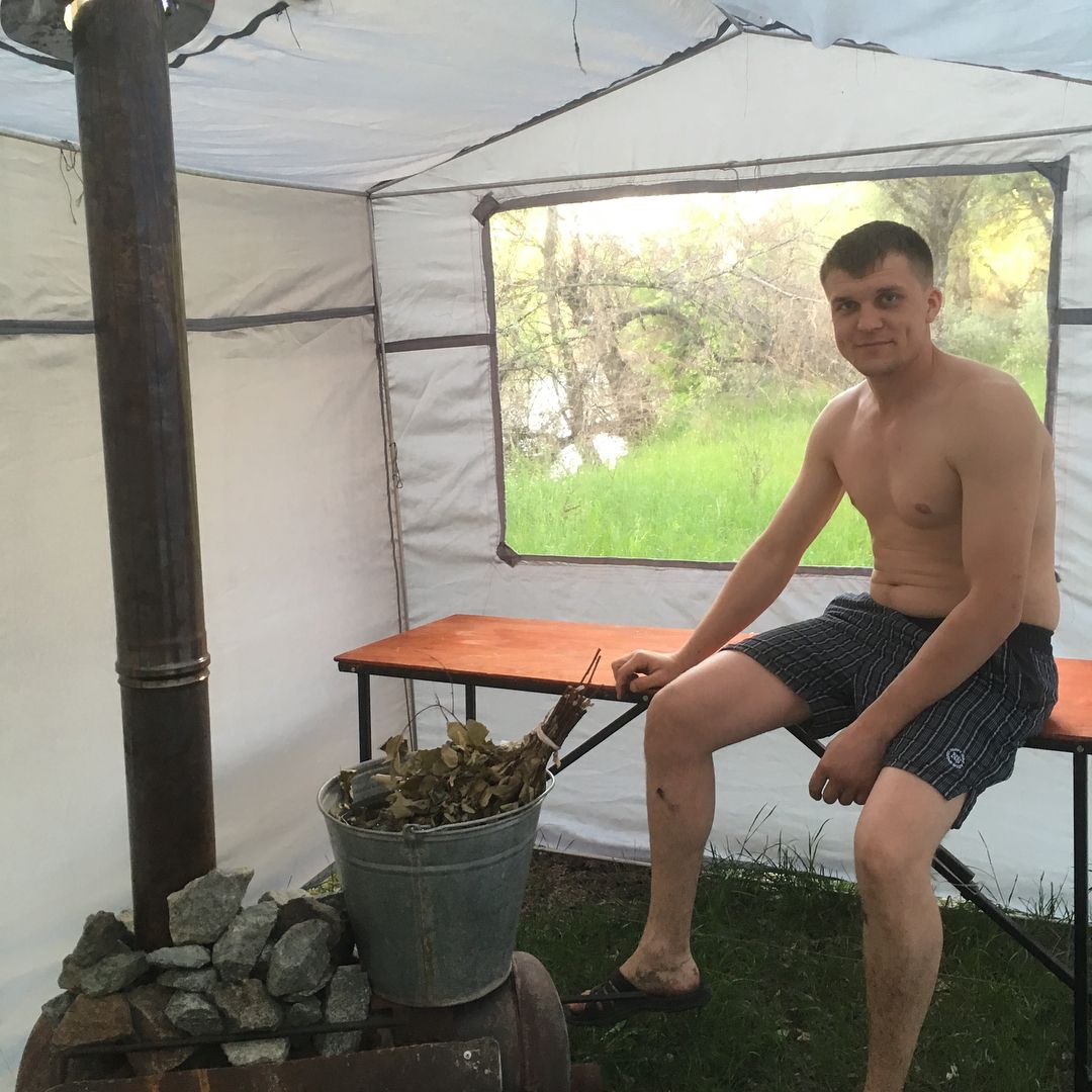

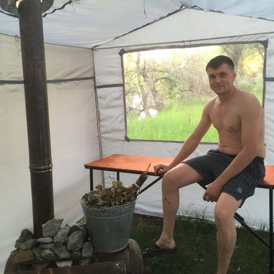

Меня зовут: Тарлев Илья Владимирович 1992гр, я родом с Казахстана , так случилось что в 2000г родители переехали в Саратовскую обл. село Звонаревка. в 2010 году поступаю в саратовский институт СГТ. Зима, мороз, третий курс, мы с друзьями сидим в деревне на оголенной теплотрассе, греемся. И тут разговор зашел про палатку и печь, друг говорит, что у него есть старая советская палатка 3х3, я говорю, что у меня есть баллон газовый от жигулей на 50л.
Сварил печь горизонтальную, без колосниковую, без искроуловителя (об искроотделении как и о мобибе я тогда не знал.) Поставили палатку , печь затопили и офигели как там было жарко, друг говорит6 "Тут как в бане". На следующий день я в ютубе в поисковик забиваю "Баня палатка", вылетают видео с полуголым накачанным бородатым мужиком с подписью "Мобиба". Так я узнал о платках и печах "момбиба" и стал фанатом "Мобибы". Посмотрев ролики я понял что денег есть только на материал, печь уже есть. Проблема встала с каркасом, фигня покупаю в метизном трубки из аллюминия, тогда я не понимал чем он отличается от д16т. И вот моя первая баня 2х3 с парилкой 2х3, сшитая на "зингер"

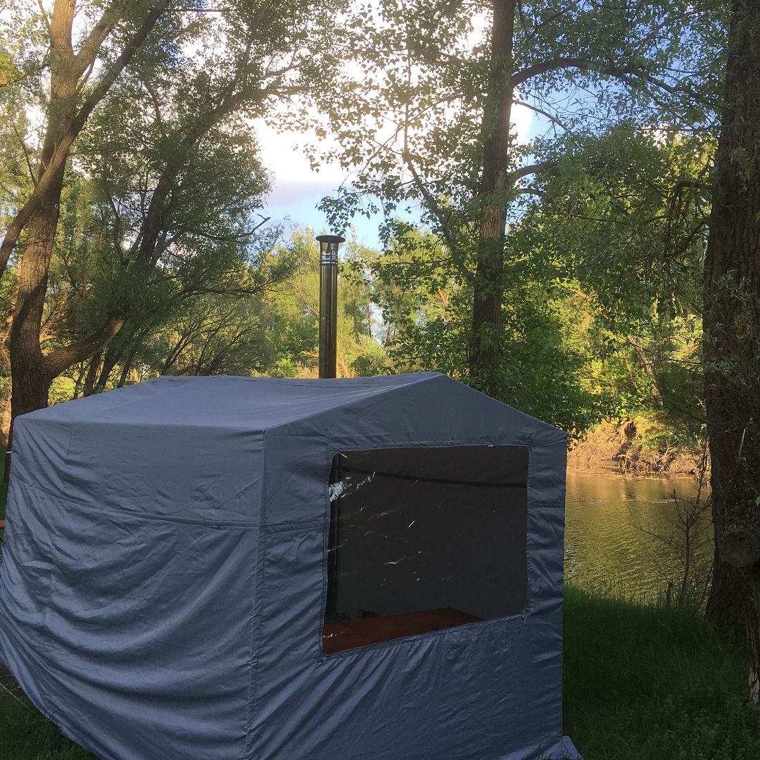

Посмотрев на то как собирается полок, удивился насколько это гениально, просто и надежно, как автомат Калашникова, купил трубу профильную 20х20 и сварил такой же полок

Выводы: этой печи с выхлопной трубой на 115мм хватает чтоб зимой до -10 прокачать парильное повешение 2х2.
плюсы: она недешевая и не сложная в исполнении, точка.
минусы:
1)тяжелая
2)долго собирать так как тент просто натягивается на каркас
3)долго выходит на режим (пока прогреются камни, металл 3мм) о еслиб я тогда знал о постоянной перегенерации, никогда бы не делал такую печь, восхваляю того человека кто придумал эту идею постоянная парогенерация.
4)долго остужать.
Короче одни минусы.

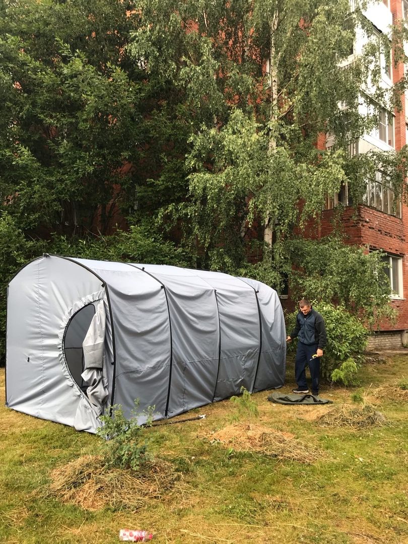

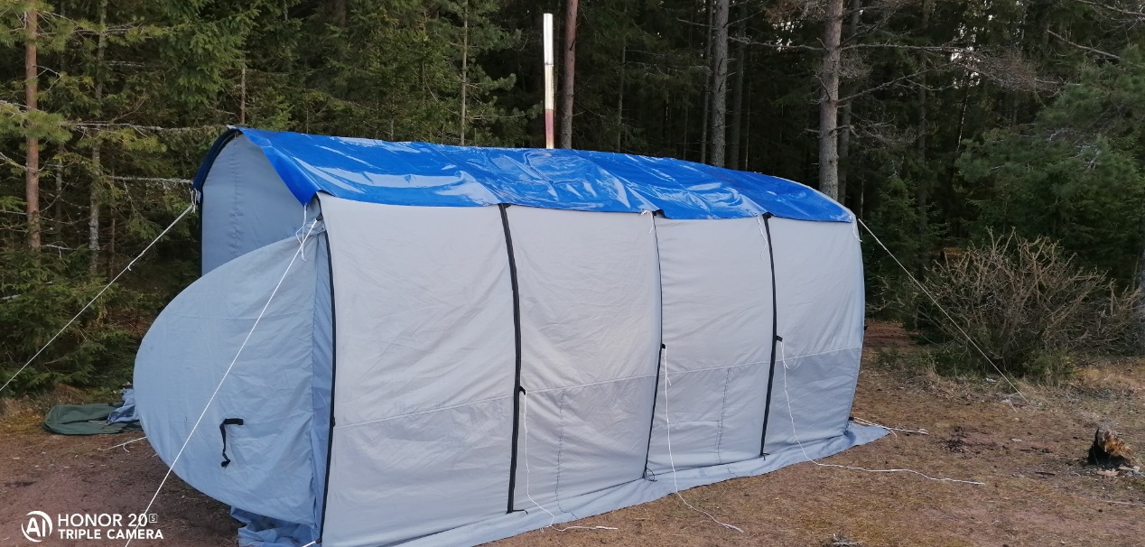

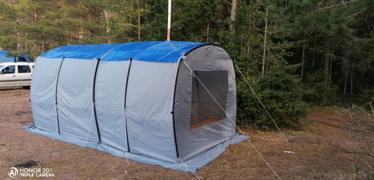

и вот спустя много лет, после института, по специальности нашел работу и переехал в г.Сосновый Бор, Ленинградская обл. И думаю нужно сделать себе нормальную добротную баньку, да побольше посмотрел видео про МБ-104 купил 50мп материала оксфорд 240 пу1000, кстати полеуретановая пропитка очень сильно влияет на атмосферу в парной, нужно брать как минимум 3000 и пошла строчка, полилась песня.
Сообщения: 1007
Благодарил (а): 1250 раз
Поблагодарили: 1811 раз
Re: Мобиба своими руками (когда нет денег, а есть дикое жела
дуги была самая проблема, потому как дюралька д16т дорогая, а еще плюс нужен токарь чтоб делать стыковку. Но баня капец как нужна , делаю так, покупаю бухту арматуры стеклопластиковой 12мм и трубки соединения 16мм с толщиной стенки 1мм в леруа 2 метра хлыст и у меня получается 50 метров дуг и стыковка для них есть. Молнию крепления дуг вшил сначала "Трактарную 12", о как я ощибся с молнией, посмотрев видео на ютубе какого-то х...... он говорил, что трактор самая крепкая молния, развалилась после третьего использования. Витая , спираль вот самая крепкая молния, бухта 12 спирали 100м стоит 3000р

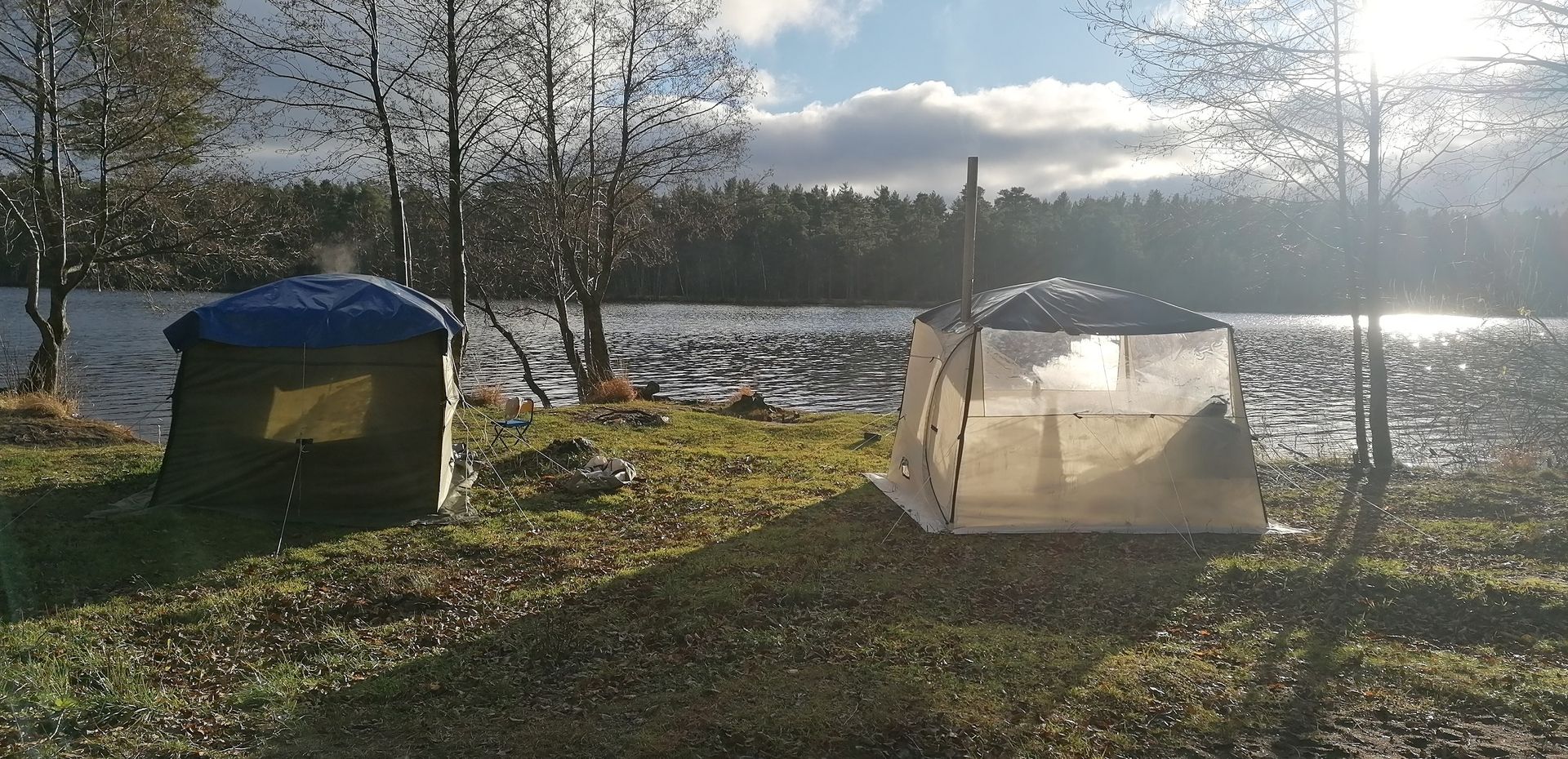

изн-это обычный тент, самый дешевый, для автоприцепов.
ПЕЧЬ.

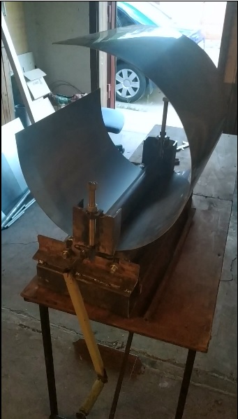

тут было решено делать ее мобильной, чтоб сегменты дымохода влезали в печку, и как на зло нет знакомых у кого есть мобиба(( чтоб посмотреть что оно, да как. пришлось сидеть в ютубе и мониторить размеры , блин как я боялся делать печь с постоянной парогенерацией, ведь то что не изведано, всегда страшно. поэтому решено делать паробомбу без бака , съемный парофон. благо в питере с металлом вообще не проблема , на авито куча остаток продают нержи, купил сталь 08Х18Н10 аналог AISI304, сталь немагнитная, не ржавеющая 1,5мм. С удовольствием купил бы тоньше но я могу заварить электродуговой сваркой только полтарашку, другой сварки нет. И листы AISI430 2500х1250х0,5 за недорого на трубы и кожух. беру три трубы водопроводных и делаю примитивный прокатный станок.

И вот приходим к тому что имеем печь со съёмным парогенератором (аналог парафон).

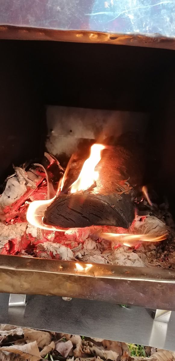

Которая выдает неплохие параметры. И тут я испытал первый раз печь с ППГ, сказать что я был в восторге, ничего не сказать! как только можно было до такого додуматься, этот человек гений! мелкодисперсный пар, который окутывает все тело, легко дышится, и самое главное камни не нужны, в плане мобильности это чудо. Я всегда думал как человек до такого доходил, чтоб придумать что-то впервые? как можно было налить мыло в раствор цемента с песком, чтоб он стал эластичным? как? это же каким умом нужно обладать, мне этого никогда не достичь! Это действительно нужно быть очень умным человеком)
