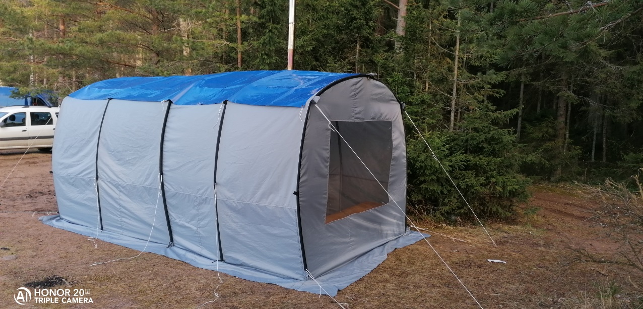

и вот спустя много лет, после института, по специальности нашел работу и переехал в г.Сосновый Бор, Ленинградская обл. И думаю нужно сделать себе нормальную добротную баньку, да побольше посмотрел видео про МБ-104 купил 50мп материала оксфорд 240 пу1000, кстати полеуретановая пропитка очень сильно влияет на атмосферу в парной, нужно брать как минимум 3000 и пошла строчка, полилась песня.

дуги была самая проблема, потому как дюралька д16т дорогая, а еще плюс нужен токарь чтоб делать стыковку. Но баня капец как нужна , делаю так, покупаю бухту арматуры стеклопластиковой 12мм и трубки соединения 16мм с толщиной стенки 1мм в леруа 2 метра хлыст и у меня получается 50 метров дуг и стыковка для них есть. Молнию крепления дуг вшил сначала "Трактарную 12", о как я ощибся с молнией, посмотрев видео на ютубе какого-то х...... он говорил, что трактор самая крепкая молния, развалилась после третьего использования. Витая , спираль вот самая крепкая молния, бухта 12 спирали 100м стоит 3000р
