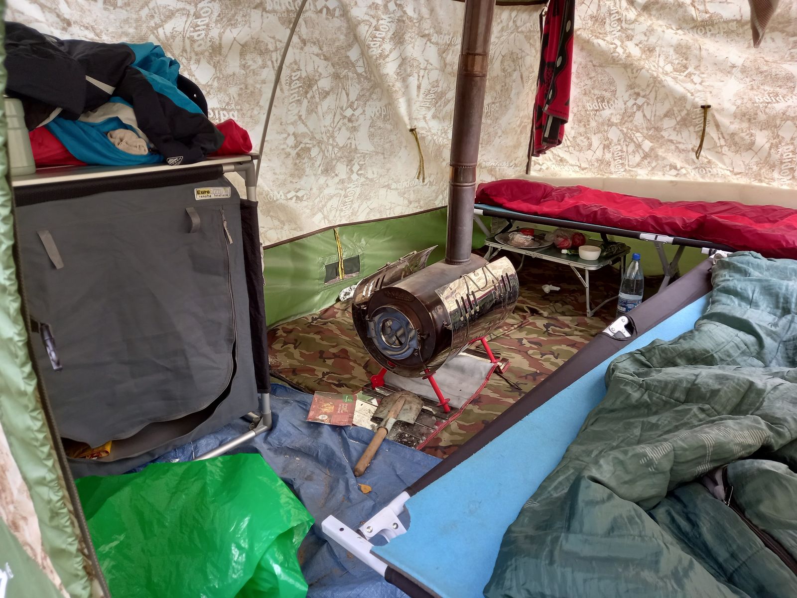

Выезжали на выходные с двумя ночевками. Ночами было плюс два. Первую ночь спали в двухслойном варианте,РБ-200 и тент на РБ-200, с печкой Дюна на теплом полу и пенках. Днём была баня,тент от РБ-200 и печь КЦ-4 с ПС-700,ПСН-700. К-2 была использована как тёплый домик с кроватью для отдыха. Вторую ночь спали на кроватях и печь Дюна в тенте РБ-200. В воскресенье я один парился в К-2 с КЦ-4 на лавочке высотой 40см.
Вывод: 1.Теплее и комфортнее спалось в первую ночь на полу,два слоя,есть два слоя,и нет сквозьняков. 2. Спать в на кроватях в тенте от РБ-200 можно и место для передвижения больше,но сквозьняки в холодное время года много,даже с печью. Такой вариант ночёвки в тёплое время года норм.
3. КЦ-4 тент РБ-200 с площадью 6 кв/метров и высотой потолка метр восемьдесят в среднем,качает с удовольствием. Меньше телодвижений чем с печью Жига.
4. КЦ-4 в Кайфандра-2 просто отлично. Парился один, иной раз и пошевелиться было невозможно. Ощущение что зубы с ногтями прогрелись насквозь,не столевар,но кайф. Напарилься накупался.
Всем лёгкого пара.

Шалаев Михаил писал(а):Выезжали на выходные с двумя ночевками. Ночами было плюс два. Первую ночь спали в двухслойном варианте,РБ-200 и тент на РБ-200, с печкой Дюна на теплом полу и пенках. Днём была баня,тент от РБ-200 и печь КЦ-4 с ПС-700,ПСН-700. К-2 была использована как тёплый домик с кроватью для отдыха. Вторую ночь спали на кроватях и печь Дюна в тенте РБ-200. В воскресенье я один парился в К-2 с КЦ-4 на лавочке высотой 40см.
Всем лёгкого пара.
