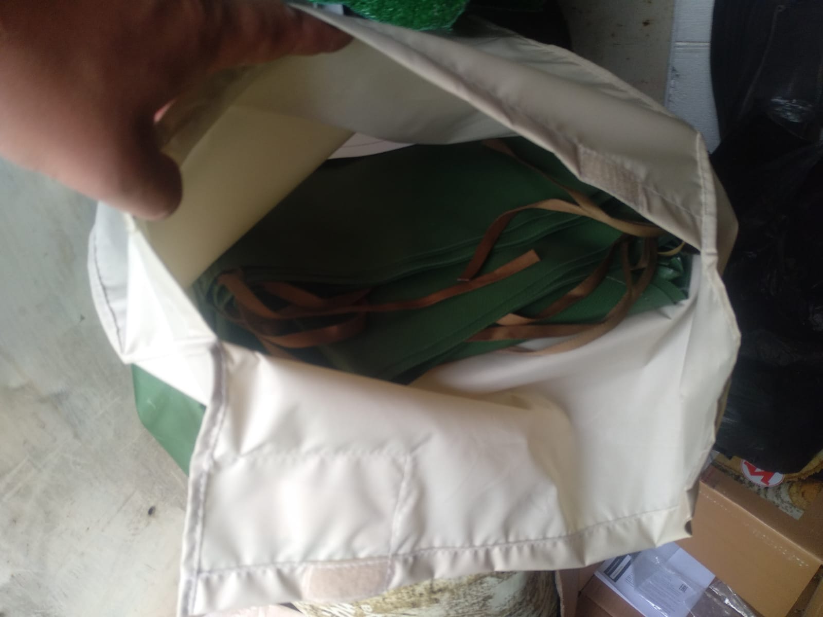

Эх, пропалил искрозащиту о трубу. На ветру отвязалась :(
Re: ББ(банный блог) МБ15+парабомба3
не, ничего не пострадало. это утром отвязывал. везде Лидия Николаевна вязала на бантики, а вот это место вязал я на 2 узла, развязать получилось не сразу :lol: :lol: :lol:
