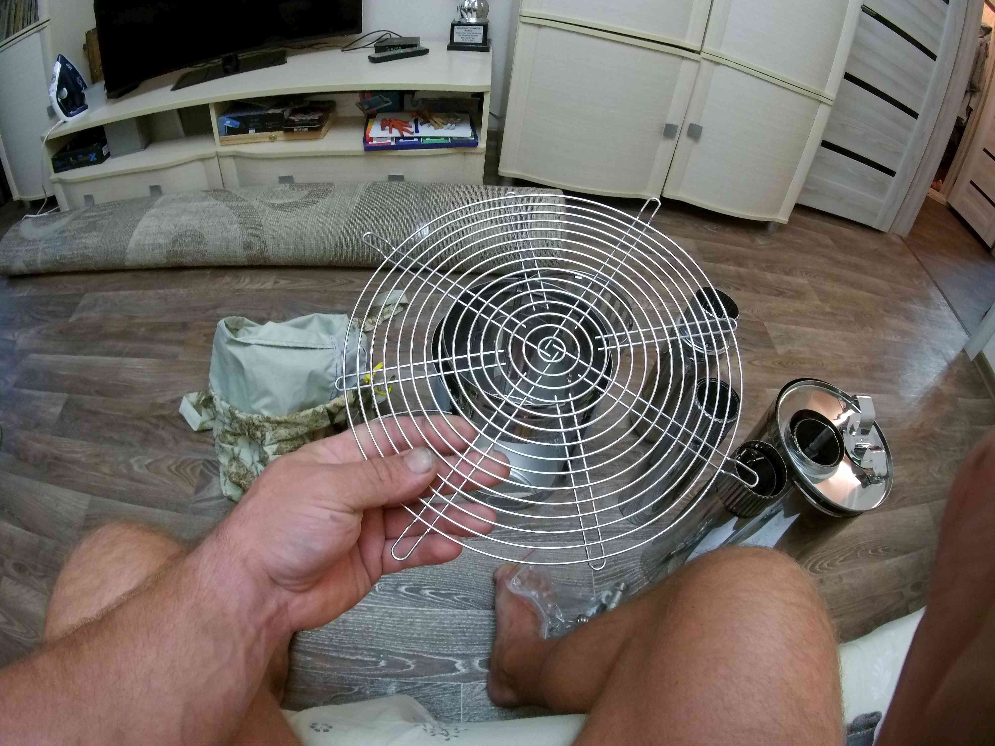

на али был заказан колосник аля решетка вентилятора ..... посмотрим сколько протянет. если что закажу сварной.
покусал подогнул по месту. сделал высоту 1 см .. воздуху хватит добраться до дальней стенки

так как предыдущий колосничок для жиги из решетки вентилятора ожидаемо потек. решил подойти к делу посурьезнее. попросил друга сваять нужное мне в размерах. еле остановил :lol: сваял сразу 2 штуки.
После проведения испытаний могу подарить один если кому то нужен.
размеры 230 высота 1 см.

tj™ писал(а):попросил друга сваять нужное мне
Солидное изделие, оно и смотрится красиво. Какая толщина металла?

Толщина кажись 3й-ка.
Поскольку Олег был первым. Значит будет его. Тем более что он мне в свое время презентовал шикарнейший веер. На выходных все проверю как следует и отправлю потом.
