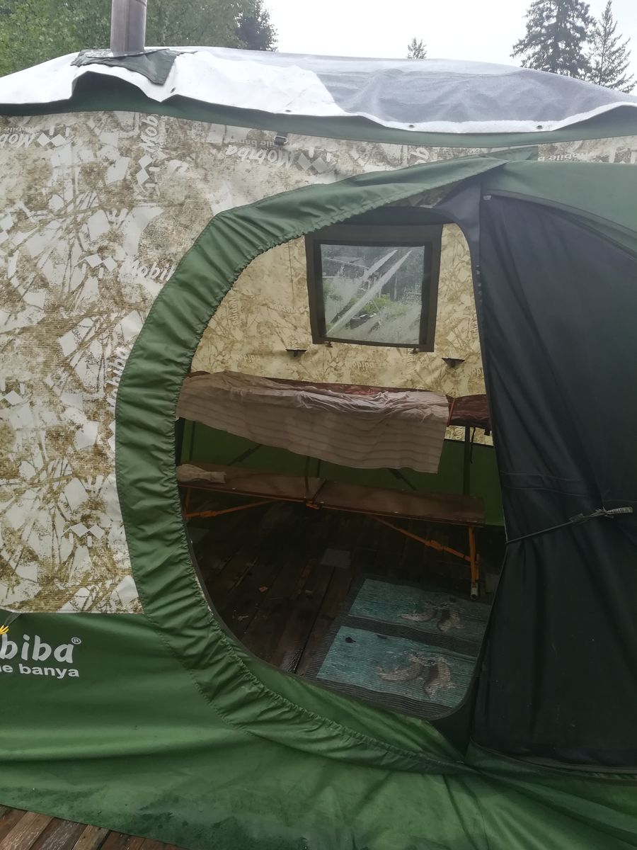

У меня сейчас просто из 12 поддонов, скрепленных вместе, стоят просто на земле второй год. Щели между досками забиты рейкой из тех же поддонов. Первый год поверх был пенофол фольгой вверх - не понравилось, что начал сыпаться серебрянкой, содрал его, и сейчас просто на досках ставлю.
Во всех стратегических местах установлены колышки с крючками и кольцами, так что развертывание хоть МБ-10, хоть МБ-15 занимает минут 5. Вжикнул молниями и пробежался вокруг, прищелкивая карабины растяжек к кольцам.
Полет нормальный :)

Привет) Посмотри тут , вот сейчас все тоже самое, только голые доски :)
Сообщения: 2563
Благодарил (а): 6970 раз
Поблагодарили: 4855 раз
Re: МБ-15. Опыт стационарного использования
Во, еще нашел.
В холодное время года все же нужно будет чем либо утеплить, возможно действительно пенофолом фольгой вниз.
Зато сейчас красота - нет проблем ни с приточкой, ни с отведением воды :)
Поверх ПС-750 свернутый и притянутый багажными стяжками ПУ-22/10, на полу у входа какой-то силиконовый коврик из ванной :D
