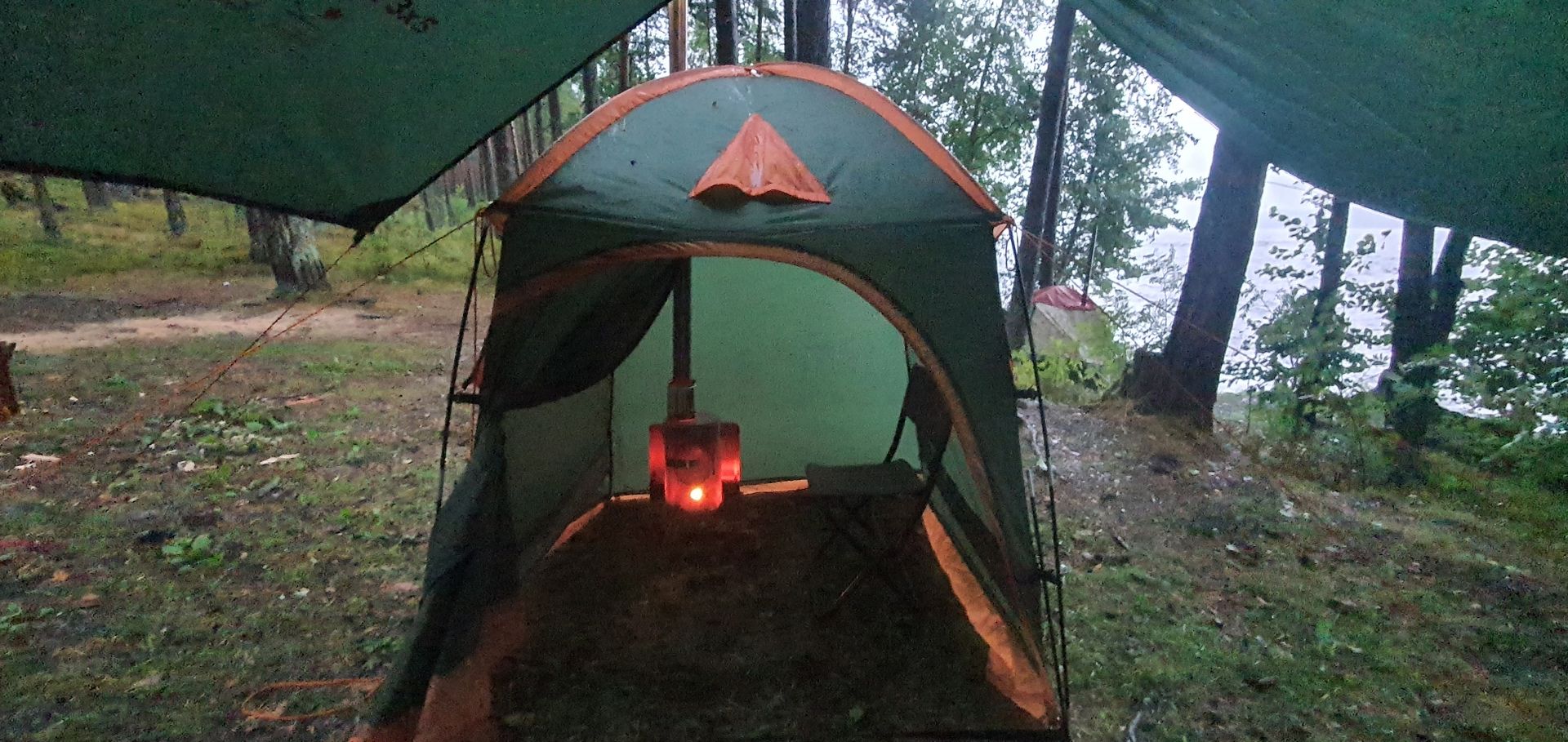

Спасибо за идеи. Да, печка неудачная, в плане того что не может прокачать нормально объем палатки. Видимо мал дымоход 65 мм,или мало поддува. Попробую реализовать идею с принудительным электроподдувом. Также доработаю пароперегреватель.

yugoriv писал(а):video]FiNRVZa5Rg[/video]
Мне нужен приемлимый вес, так как помимо бани нужно как правило тащить еще палатку, спальники, еду. Иначе это не поход, а поездка выходного дня в парк.
Для пешего туризма, суммарный вес для двух человек неподъемно большой, особенно если едешь с женой,а не с другом амбалом))
Купил самую легкую и недорогую палатку, размером 1,5х 1,5.
Палатка 2.3 кг Печка 3.5 кг.
И того: 5.8 кг
К палатки всеже взял искрозащиту от Кайфандры, это еще 900 гр. Хотя это вовсе необязатьльно. Я топил руфами, онт не дают искр, мне хватилом 6 шт для двух протопок. Вобщем это еще 5кг. Все это вошло в рюкзак, включая походные стулья, одежду, воду. Рюкзак весил 24 кг.
Друг нес все остальное,палатку, спальники и пр на 2 суток.
Может, просто вместо дополнительной куцей палатки 1,5мх1,5м использовать для сна и обитания (не во время бани) палатку К5? Спокойно без печи втроем, (чуть плотнее - вчетвером ) можно в ней спать. И не нужно лишних "палаток" таскать. Дополнительно лишь пленка на случай дождя, - укрыть вещи пока паритесь.
После бани опрокинули палатку, просушили и легли спать. Жига на сверхмалых "оборотах" отопит ваш сон без закипания воды, для двоих, если вдруг это надо. А без печи и трое, даже четверо, смогут спать в ней.
О каких лишних массогабаритах речь, если поход с баней? РУФы можно подумать, невесомые и идут в поход сами....

Вариант с одной палаткой рассматривался и рассматривается, но пока не готов на такие жертвы. Вентиляция ниочем, некомфортно, а если после бани, влажно. Хочется побыстрее нырнуть в палатку после бани,а не сушить ее. Тем более ставим ближе к озеру, а палатке делательно ровное место.
Печка летом в палатке все равно не нужна. Вот когда буду поздней осенью и зимой ездить, тогда буду думать. Но там полюбому только на машине, зимой надо больше вещей. Смысл что то делать с Кайфандрой, попадает.
Все можно переделать, но проще переделать под легкую баню туристическую или рыбацкую палатку, полегче. И не портить Кайфандру.Палатка Кайфандра добротная,с плотной ткани, потому тяжелая.
В свое время забыли банную тент палатку под каменку. Пришлось париться во внешнем тенте от туристической палатке. До сих пор углепдастиковые дуги кривые от жара, одну выкинули, была запасная хорошо. Просто расплавилась от жара.
Руфы брал когда на 1 день ездил, максимум на 2. По весу как бензопила и топор. Но там где дров нет, единственный вариант. Если больше чем на 1 день нужны дрова.
