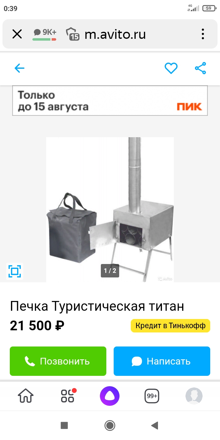

Шалаев Михаил писал(а):yugoriv
Есть предприятия которые работают с титаном. Могут и трубки для дуг сделать и печь думаю сделают,только цена вас устроит раза в 3-4 дороже чем из нержи,зато 2 кило сэкономите. У вас фото балона с газовой горелкой,но у него тоже вес немаленький,если с собой его возите. Вот печь из титана, цена 30000 рублей,без парогенерации. Вес 3,2 кг. Из нержавейки точно такая весит 5,5 кг. Цена 9500 рублей.
На Авито даже дешевле. :D
Тогда уж и разборную с Авито предложу, раз уж так критичен вес и размер. Ни в коем разе не рекомендую, просто подбросил варианты.
