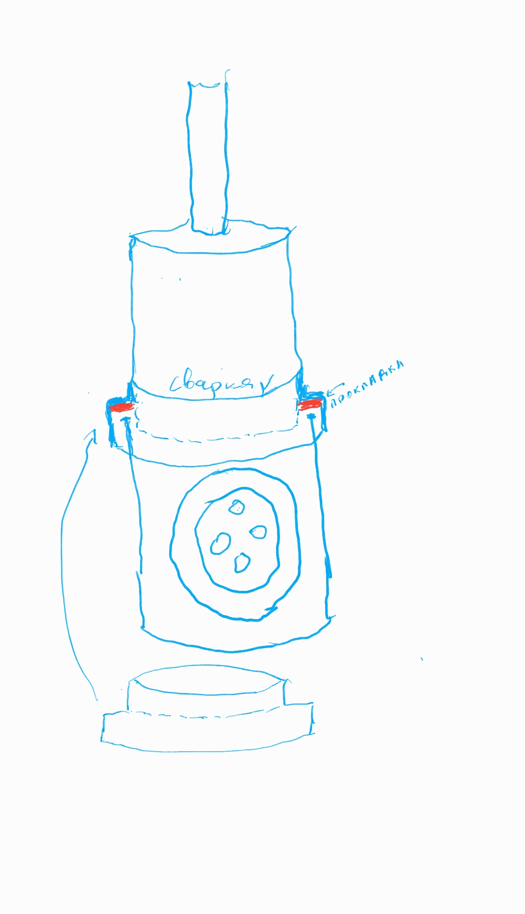

Здравствуйте, Алексей Николаевич, приятно что читаете форум.
Помню в апреле 2016 года присылал вам рисунок печки со складной топкой, то как я видел это тогда. Это было еще до появления печей Жига. Это теперь ни для кого не секрет.
О том что вы совместили топку с баком для воды, и сделали встроенный пароперегреватель, я впервые узнал когда появилась печь Жига. У меня тогда не было таких мыслей. Это была бомба, я сразу продал старую печь и заказал комплект Кайфандра!
До Кайфандры я пользовался пароперегревателем встроенным в трубу дымохода, на который нужно подливать воду.
Но речь не об этом. Я уже 3 сезона использую печь Жигу со складной топкой и мне этот вариант очень нравится. Никакого угара нет, не нужно никаких уплотнений, дым уходит через дымоход. По крайней мере для банной печи точно не нужно. Я могу использовать дрова стандартной длины, что удобнее. Они дольше горят, реже нужно закладывать. Можно даже топить слегка сырыми, тем чтом попадаются в лесу, запас объема топки это позволяет. Габариты моей печи в итоге не изменились. В дополнительную секцию топки помещается палатка.
При использовании двух секций, у меня излишне высокая печь, ну и дымоход рассчитан на меньший объем топки. Соответственно кпд моей печи можеть быть еще выше, или габариты в сложенном виде за счет этого можно и нужно уменьшить.
Для создания сверхкомпактной печи, я предлагаю следущее:высоту печи в сложенном виде, немного уменьшить, чтобы печь боком влезала в стандартный туристический рюкзак. Сейчас нужно использовать нестандартный широкий рюкзак. По высоте если ставить, то печь перевешивает на один бок. Вобщем сплошные неудрбства.
Печь жигу, в сложенном виде, можно уменьшить на 1/3 по высоте, если сделать двухсекционную топку. Бак для воды соответственно будет в 1/3 от высоты всей конструкции. Я думаю этого колличества воды, будет достаточно. Вторая секция топки,тоже с экранами, (у меня без) это цилиндр без дна. В транспортировочном положении внутрь будет помещаться палатка. Трубы дымохода да, они будут короче, но их станет немного больше. Как бы не пришлось чуть увеличить ширину топки. Что вполне разумно, иначе топка будет сильно вытянута по высоте.

Сверхлегкая - это надо тогда из титана печь делать. А вот насчёт компактности, считаю Жигу(первую) эталоном! Куда уж меньше))) ничего лишнего. Ну бак ещё обрезать можно, чтобы ещё вес сбросить, а если с топкой колдовать, сборным его сделать, не повлияет ли это как-то на выдаваемые кондиции? Тогда палатку надо маленькую...
А вообще в серьезном походе баня это конечно роскошь.
О! можно же отрезать пол бака, и этим же отрезком увеличить топку. Сверху укороченный бак поставить... потом...нет! что то понесло меня опять не в ту степь)))
Фантазер! ты меня называла))))

Ну да, точно! Топку увеличить за счет бака для воды и сделать ее двухсекционную. Решение сделать топку и бак одного диаметра, выходит из за того что так проще складывать. Сделать из 3х частей сложнее. Укороченный дымоход внутрь не помещается, нужно увеличивать диаметр печи, либо тубы дымохода делать другие, чтобы внутрь одной трубы влезало 4 шт.
Складная топка в банной печи, на кондиции не влият, значение имеет лишь объем топки в собранном виде.
Re: Сверхлегкая компактная баня для пешего туризма и велотур
Про кондиции я имел ввиду это если топку тоже обрезать ( для уменьшения габаритов), а той половиной от бака, потом увеличивать, при сборке, но тогда с дымоходом прийдется тоже колдовать.

Ну я про это писал выше. С дымоходом будут сложности, так как трубы тоже станут короче. Возможно немного придется увеличить диаметр печи. Печь шире по диаметру, не так страшно, как раз в размерах стандартного рюкзака. А вот короче в сложенном виде, лучше. Сейчас печка боком в стандартный туристический рюкзак не влезает. А по высоте, занимает много места, лучше была бы ниже.

Вставлю, с вашего позволения, свои 5 граммов :)
Возможно у меня рюкзак не той системы, но на раму моего "Ермака" 1992 года выпуска, "Жига" подвязывается идеально снизу мешка, и ни разу не мешает, по жопе не хлопает.
А по поводу конструктива увеличенной топки - давайте порассуждаем.
Сделать тройную матрешку относительно несложно.
Уменьшаем круговой диаметр экрана под короной, уменьшаем диаметр крышки бака на 6-8 мм, диаметр бака на 8 мм, оставляя высоту, люфт по штатным трубам "Жиги" позволяет такое извращение, в отличии от КЦ-3, где сегменты в бак "со звоном" лезут, уменьшаем диаметр "проставки топки" относительно топки на 4 мм, с фланцами "папа-мама", она вполне налезет верхом на бак, а топка сверху этой проставки. В баке штатный комплект труб и ППГ от Жиги-2. На короне выштамповка под штуцер крана.
За счет увеличенной высоты общей конструкции можем отказаться от L-500, потому как с штатным комплектом высоты дымохода достаточно в почти идеальных условиях.
Получаем печь весом около 8-9 килограмм, высотой в транспортном положении около 41 см.
Не забываем про высоту "сверхлегкой" палатки, то что при увеличенной топке на форсаже будут греться до свечения еще пару сегментов выше ППГ, уговариваем Шефа вернуться к кремнеземной ткани в силиконе и сдвоенным кольцам разделки.
Пропускаем все маты по поводу технической сложности изготовления печей-матрешек и необходимых допусков на поточном производстве (у меня топка от печи образца августа 17, а бак выпущен в июле 19. И он проваливается в топку до реборды, это к вопросу о допусках, хотя не исключаю, что могла сама топка чуть расшириться в процессе эксплуатации)
Мне одно не понятно: а зачем велосипед изобретать? Чем не устраивает та же К-1? тяжело и печка в рюкзак не лезет? Так проще рюкзак сменить. Вес палатки все равно меньше не сделать, жечь печку внутри китайского полиэстера из которого они штампуют палатки - не наш метод.
Еще вариант масштабировать в минус, сжать ее по высоте миллиметров до 350, тогда и в рюкзак поместится, даже без увеличения диаметра. Высоту сегментов дымохода компенсировать каким-нибудь L-800, расположенным снаружи рюкзака. Но весу выиграешь полкило, не больше. А если делать составную топку, то вообще не выиграешь.
Получится компактная, но не суперлегкая баня.
