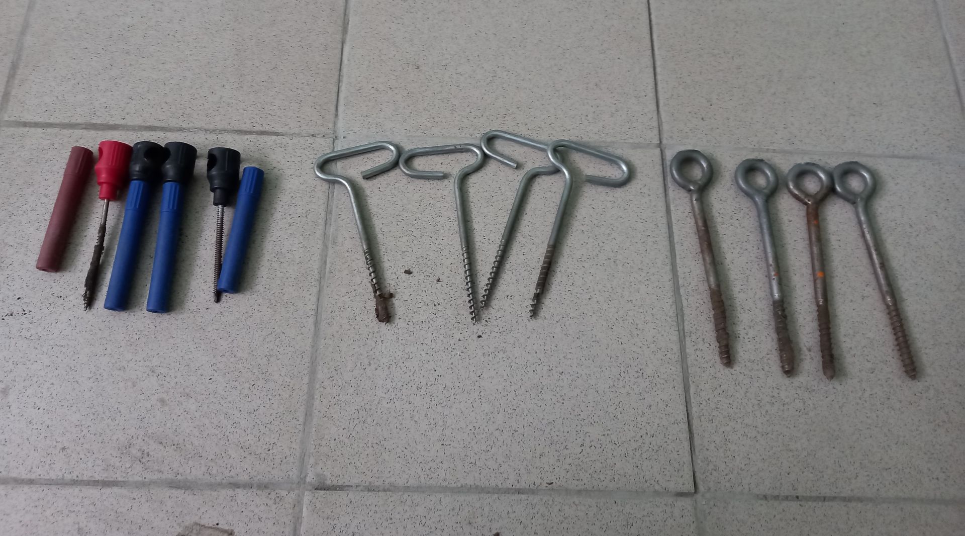

Re: растяжки, колья
У меня сформировался вот такой комплект из колышков. Рыболовные слева,вворачиваю по углам палатки через люверс. По середине,куплены случайно,год назад,только вворачивать,не забивать. Ну а справа,в строительном магазине куплены,можно забивать,могут погнуться,особенно мёрзлый песок,выкручиваться если вставить в ухо второй колышек или типа большой отвёртки,уже третий год использую. На один такой колышек по две три оттяжки цепляю.
