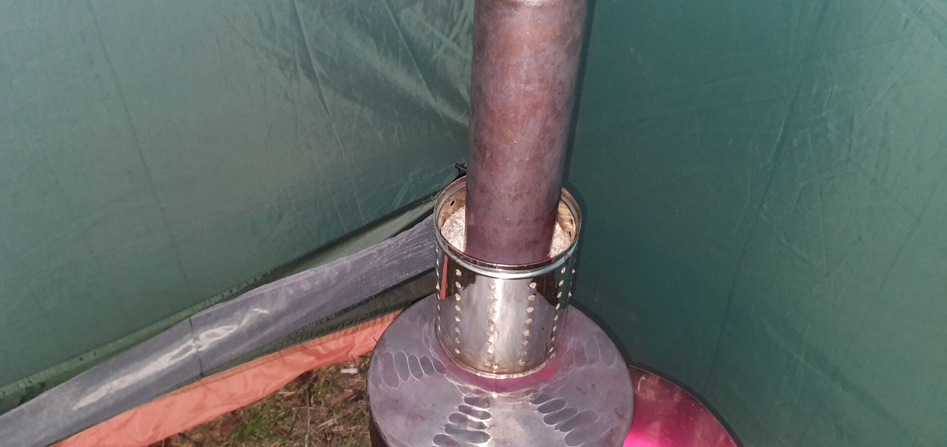

Первый выезд с укороченной палаткой. Теперь у меня кубик 1.5×1.5 метра, высотой 1.7 метра посередине. Топили сосной, руфов не было. Температуру не измерял, на сосне смысла нет сравнивать. На руфах точно будет выше.
Жести не получилось, до полноценой сауны далеко.
Так как не люблю сауны, решил испытать самодельный парообразователь, который сделал из искрогасителя. Внутри минеральная вата. Минвата какоето время давала запах. Ждали когда обгорит. Нужно поискать что то другое, возможно стекловолокно какоето. В стакан на дымоходе подливал переодически водичку из чайника, предварительно подогретую. Но пробовал и холодную из озера лить. Влажность поднимается, становится комфортнее, пожарче даже кажется. Большой эффект дало мокрое полотенце подвешенное над печкой. До кондиций Мибибы далеко, она другая, более мягкая.
Также попробовали вместо дровяной печки использовать газовую печку. Над потолком термометр показал 110 гр. Правда это не теплообменник, кислород знатно выгорает. Для сушки вещей годится. В итоге газовая горелка не уступает по мощности дровяной печи. Это же газовая печка в Кайфандре дало такую же температуру. При установке газовой печки на полоке в Кайфандре, термемерт зашкалил, видимо из за более плотной ткани тента и ИЗН, даже несмотря на больший объем парилки. Дровяная печка Жига такого не вытворяет, максимум было 110 гр, но с паром, а это уже жестко. Но при отсутствующей влажности при 120гр над потолком, сидеть не жарко, это не баня. Зато палатка высохла.
Ездили с двумя банями, одна Кайфандра, другая чисто погреться, рядом с лагерем, чтобы до озера не бегать. С погодой не повезло сутки лил дождь, но благодаря маленькой бане,можно было сидеть в тепле, сушить вещи. 2 человека в нее помещаются на стульчиках.
Из поездки сделал следуший вывод, нужно нормальную палатку с плотной тканью, лучше двойную. Вот тогда можно съэкономить на мощности печи, сделать ее легче. В то же время увеличится вес палатки, скажем так на 2 кг, в 2 раза. Не проще ли на эти 2 кг сделать печку больше. Не проще, если нет дров и топить руфами.
Также нужно дорабатывать парообразователь. Мокрое полотенце конечно самый простой вариант.
