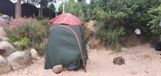

Решил провести эксперемент. Купил самую легкую и недорогую палатку, размером 1,5х 1,5. Пока высотой не стал жертвовать, всетаки в бане хочу стоять, я не заползать накорачках. Также была приобретена более легкая и компактная печь. Правда без бака для воды. Приходится чем то жертвовать. Комплект получился легче и компактнее чем Кайфандра.
Палатка 2.3 кг Печка 3.5 кг.
И того: 5.8 кг
К палатки всеже взял искрозащиту от Кайфандры, это еще 900 гр. Хотя это вовсе необязатьльно. Я топил руфами, онт не дают искр, мне хватилом 6 шт для двух протопок. Вобщем это еще 5кг. Все это вошло в рюкзак, включая походные стулья, одежду, воду. Рюкзак весил 24 кг.
Друг нес все остальное,палатку, спальники и пр на 2 суток.

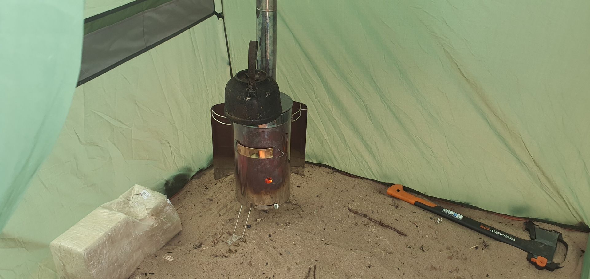

По кондициям да, получилась не жаркая сауна. Пробовал ставить кипящий чайник, он с трудом поместился. Хотя выглядит довольльно опасно,вобщем эксперимент. Пара от чайника хватало лишь на создание более влажной атмосферы, не более, но камера на фотоаппарате покрывалась паром.
Температуру не измеряли, но по ощущению градусов 70 и маленькая влажность. Погреться хватает, если стдеть подольше. Другу например хватило, ему жарче не хочется измМобибы он выбегал через 30 секунд. Вода в Ладоге после баньки кажется теплой. Хотя гдето 17-18 гр.остыла пока было холодно.
Вобщем, как у Мобибийца, мнение неоднозначное. Но это лучше чем ничего. Будем тестировать лальше. Думаю в сторону парообразователя и пароперегревателя. Объема печи хватает, при желании влезет 5шт руфов точно, возможно больше

Палатка, это походный душ с вшитой разделкой. Печка длительного горения, для рыбаков,с дымоходом 60 с увеличенным на 2 секции дымоходом. Удалил искрогаситель, прорезал больше отверстий для притока.

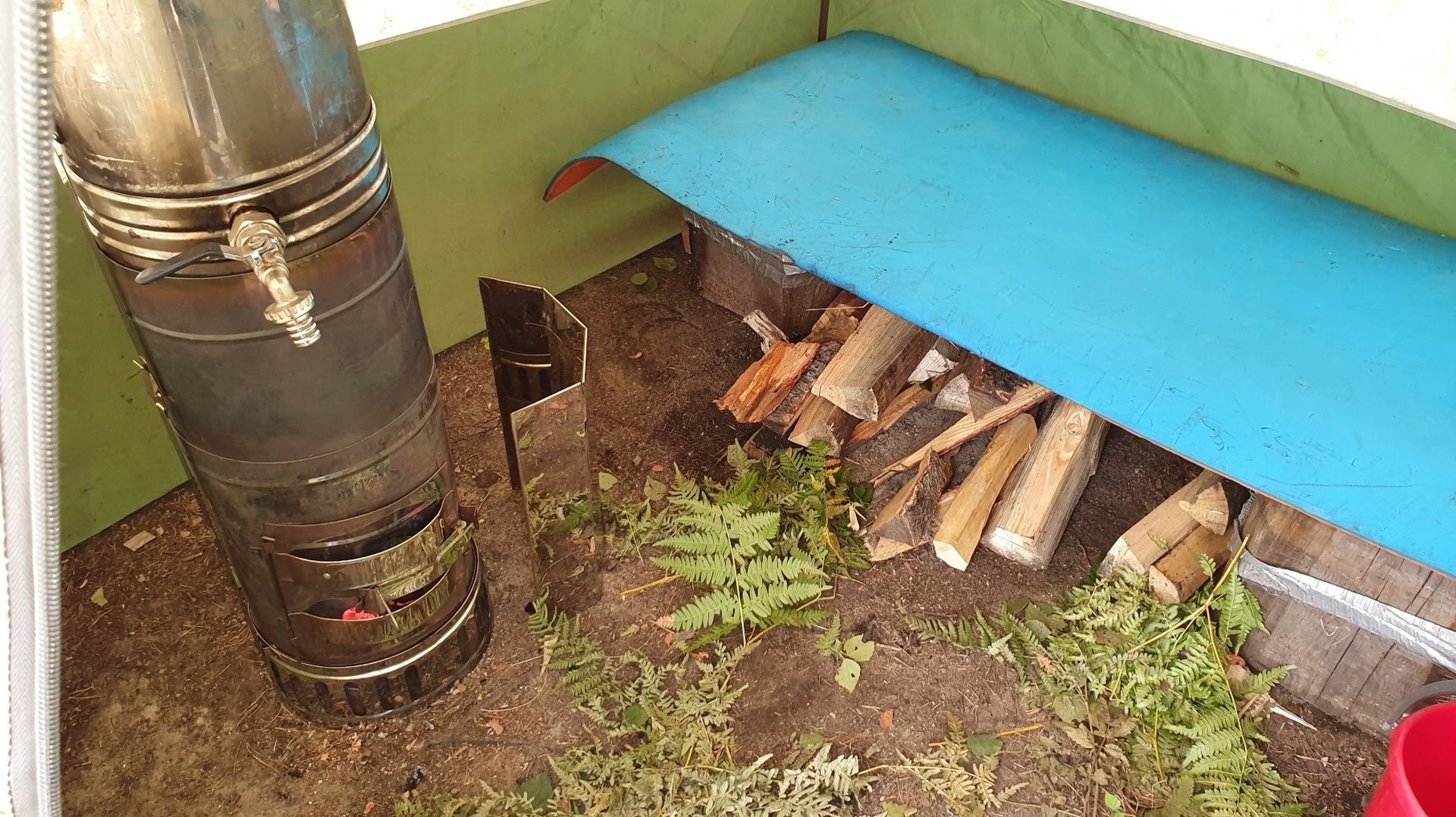

Собственно печь я еще не прокачивал нормально. Максимальная закладка 3 руфа. По литражу, топка 10 литров. У Жиги с большей парилкой,13 кг.
Моя модифицированная Жига имеет топку в 2 раза больше чем стандартная.

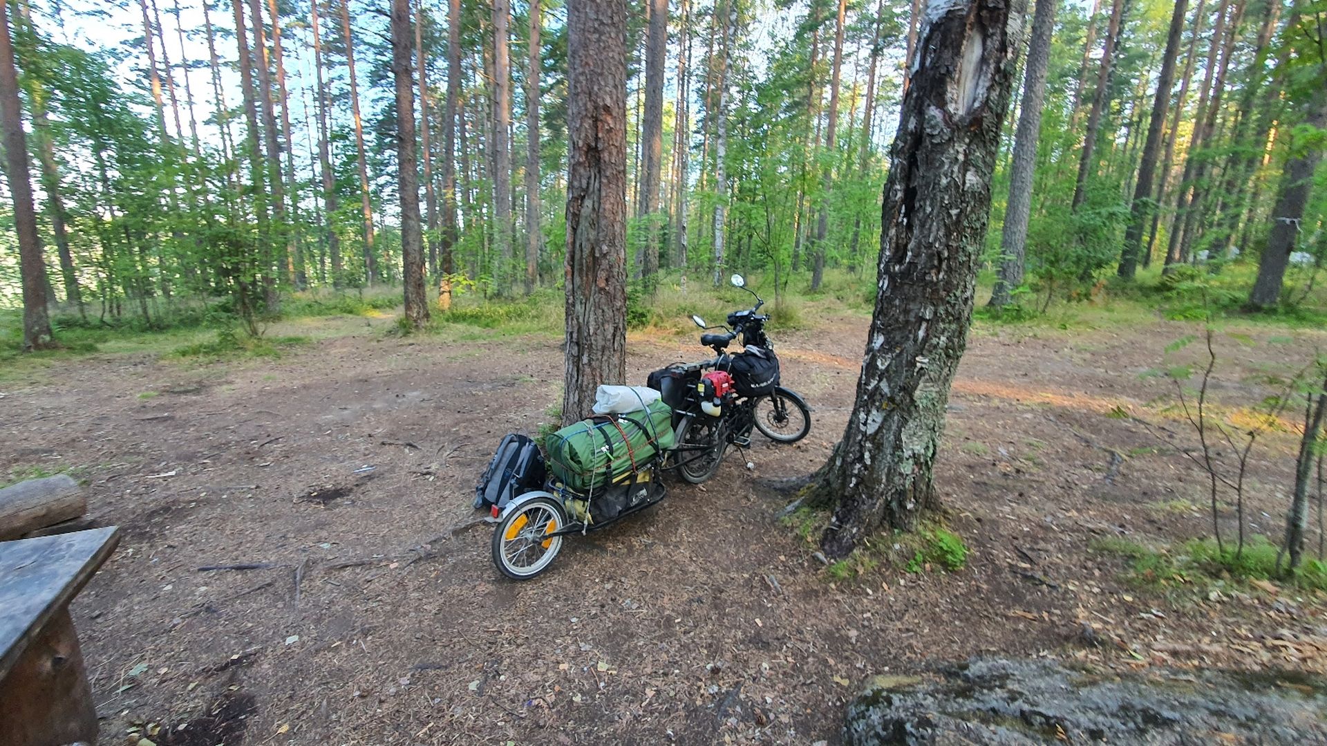

3 сезона эксплуатации Жиги с увеличенной топкой. Но без автомобиля приходиться изгалятся.
На велосипеде с бензомотором. На тележке. С рюкзаком на моноколесе.

У меня третий сезон печка Жига с увеличенной складной топкой, именно топкой! Которая собирается из двух секций. Третья секция, бак для воды.
Вторая секция, это цилиндр без дна, удлиннитель топки. Во время транспортировки в него убирается складывается палатка. Комплект, фактически места занимает столькоже.
