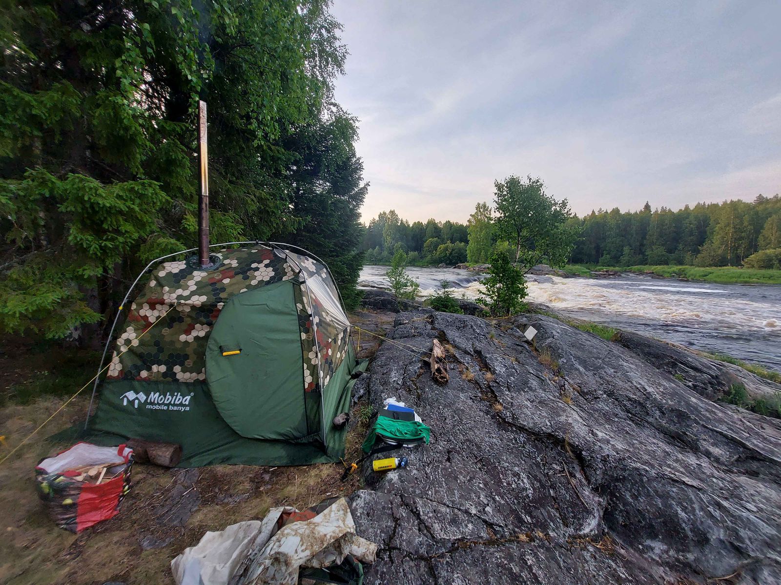

Возили комплект К5 с собой в рамках похода на реки Вама и Водла. Правда жара была такая, что можно и на улице было парится. Немного фоток с Вамской плотины и порога Падун.

красотища то какая :!: :!: :!:
дрова же местные ?

Красивые фото? Григорий, лагерь на спинах доставляли иль ещё как?

Сообщение grican88 »
Дрова все местные - вначале от нацпарка Водлозеро на стоянках были (регистрировались у них), потом уже сушинки сосновые. Барахло возилось в ходе сплава на байдарках, речка хорошая в этом плане (3-4 КС, но это весьма условно по такой воде)).
Особый кайф был на пороге Падун - покупаться после бани на быстротоке.
Но для себя отметил конкретно на сплавах, где есть возможность оверкиля, оптимально брать баню всё-таки от 4-х человек (нас было трое) - многовато барахла получается вязать, плюсом я к новой лодке не приноровился.
