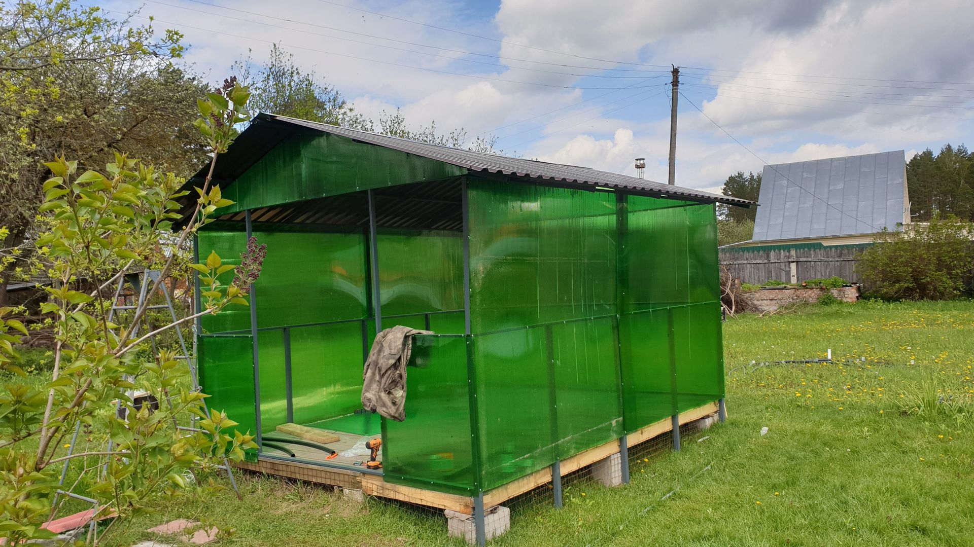

Именно под 332-ю, но и пятнашка тоже ставится)

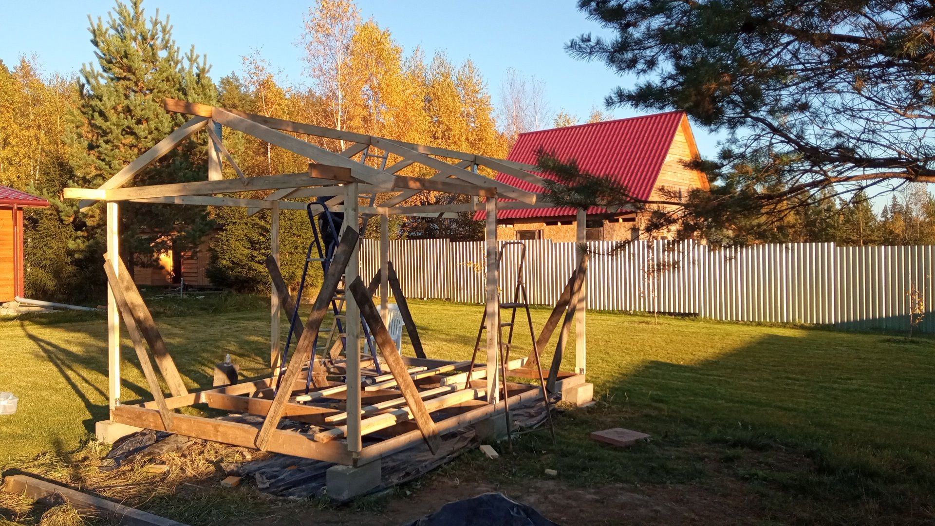

Пока выдалась сухая погода решил заняться навесом под свою 332-ю.
Стены сделал.
Осталось железо на крышу купить и накрыть.
И можно начать эксплуатацию

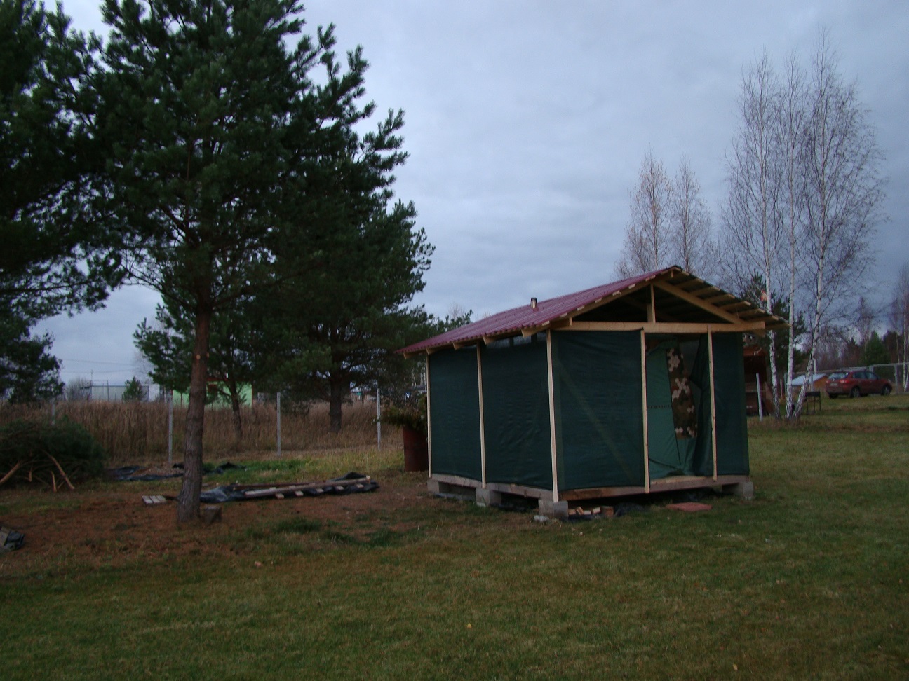

Почти закончил свое строительство. Положил на крышу профлист. Поставил палатку , пока с внешним слоем. Прорезал дырку под трубу. Весь каркас обмотал стрэйч-пленкойв несколько слоев. Надеюсь это будет защитой от ветра и от осадков. Поверх пленки натянул защитную строительную сетку. Пока навес будет функционировать в таком виде. Планирую еще дверь входную сделать и ступеньку, но это чуть позже. Теперь займусь внутренней отделкой. В парилке хочу постелить половую доску и сделать полноценный полок. Надесь, через недельку уже попарюсь.

Отличный вариант!

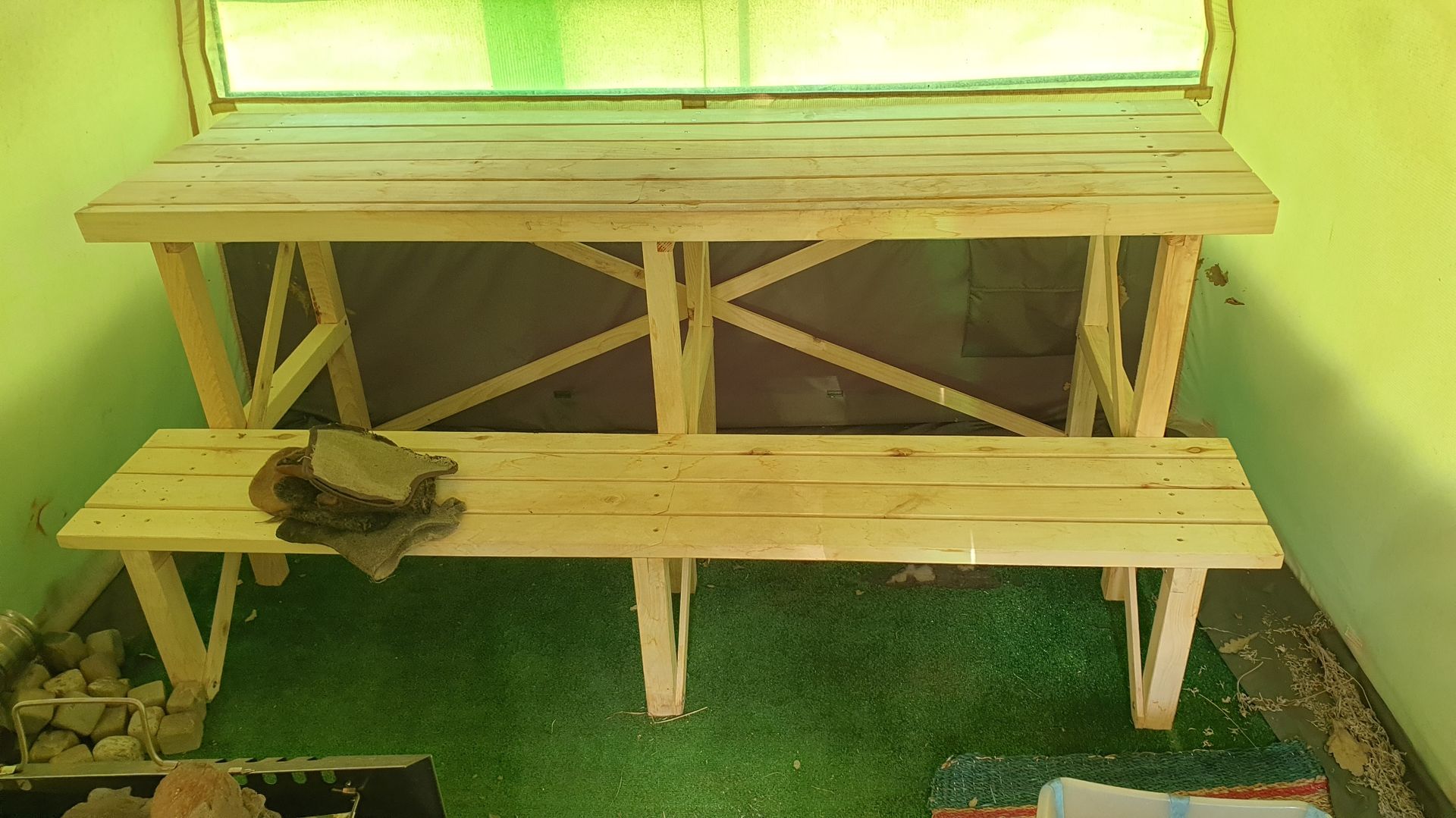

Я тоже сделал стационарный полок
И микробассейн)

potapov sergey4, спасибо за фото. Из чего делали полки? И какая высота у вас. У меня был мобибовский полок. Покупал его с Кайфандрой. Но для 332-й он низковат. Точнее, 332-я для него высока. В общем-то, хочется возлежать повыше. Естественно, понадобится и более низкий полок. Думаю взять осиновую доску, а каркас из соснового бруска.

Точные размеры не помню) Померить при случае. А конструктив именно как написано. Сосновый каркас и осиновые досточки по лежачим местам.

Сергей-65 писал(а):potapov sergey4, спасибо за фото. Из чего делали полки? И какая высота у вас. У меня был мобибовский полок. Покупал его с Кайфандрой. Но для 332-й он низковат. Точнее, 332-я для него высока. В общем-то, хочется возлежать повыше. Естественно, понадобится и более низкий полок. Думаю взять осиновую доску, а каркас из соснового бруска.
Померил)
Высота 750
Мне самый раз. И сидя и лежа)
Ширина 500
Приступочек на высоте 350 и шириной 300
Длинна 1800

potapov sergey4 писал(а):Отличный вариант!
Приветствую, Сергей!
Надо был еще рубанком край столешницы скруглить. ))

Сергей-65 писал(а):Почти закончил свое строительство. Положил на крышу профлист.... Планирую еще дверь входную сделать и ступеньку, но это чуть позже.
Выглядит добротно, хорошо! ))) Дымоход, надо бы нарастить выше конька. А перед дверью сделать не ступеньку, а крылечко с навесом. )))
И микробассейн)
Заглядение!
А я планирую высокий полок делать двухопорным, чтобы под него можно было низкий задвинуть.
