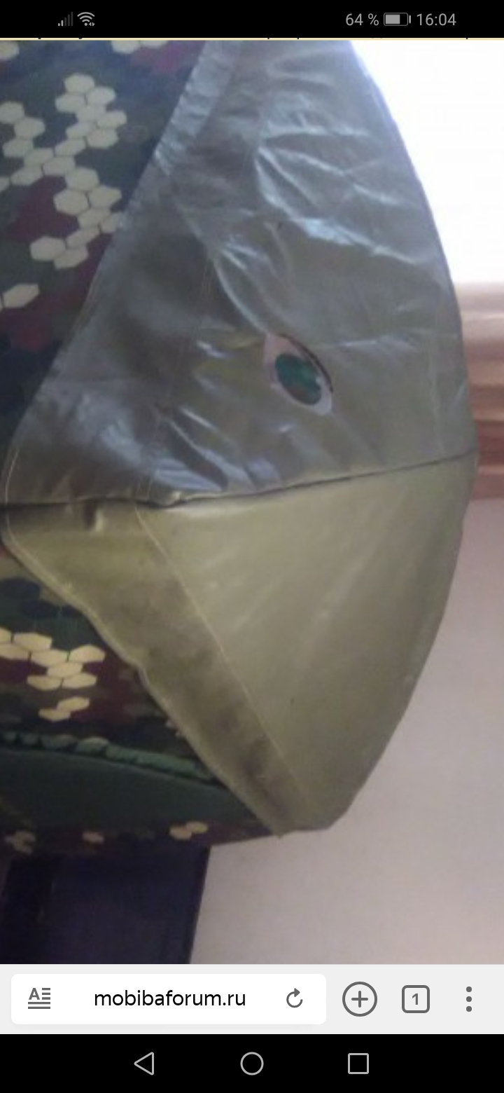

Алексей Александрович писал:Поэтому защита от осадков только при помощи накидных тентов. Накидные тенты можно проварить по швам. Там ничего не мешает.
Может есть смысл на МБ-15 сделать накидной тент из Оксфорд, с разделкой под трубу, в размер крыши с напуском на стену в 10 см, проварив швы. Есть ведь просто крыша на старших моделях палаток. Или ИЗН с напуском на стену, чтобы закрыть угловой шов между стеной и крышкой. Сами завязки сместить.

Вот что я примерно хотел предложить. Фото Олега Вакушина.

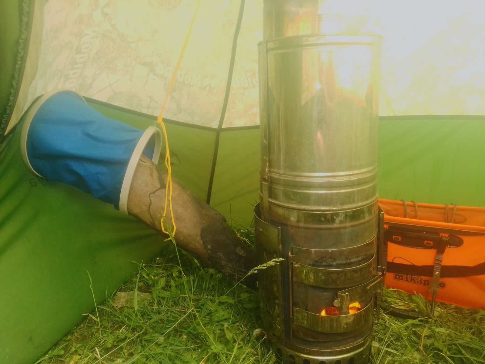

Сегодня был ураганный ветер! Палатку ставить, было трудновато. Если, хоть на секунду, ослабить хватку, улетела бы моя любимая Мобиба, в космос!
Кроме того подобные погодные условия повлияли и на тягу. Печь, просто лениво горела, даже потом закладывал по-зимнему, полную топку колотых брикетов, но парогенерация была еле еле...
Так вот, про ветер. Он был встречный, дул прямо в торец где дверь и оттяжка от дымохода. Палатка молодец на 8 восьми растяжках стояла как вкопаная, изредка пытаясь взлететь вверх. То есть она реально приподнималась вверх от земли на несколько сантиметров, как ракета! Или вертолет. Так вот. Этот ветер был такой силы, что та стена, которая с дверью, максимально вжималась внутрь палатки, норовя прислониться к печке.
В итоге пришлось соорудить вот такую конструкцию для защиты от буйства стихии.
Вот бы растяжку туда добавить, на МБ10 кажется есть в этом месте. Наверное буду пришивать себе такую.
Но на новые партии РБ-200 предлагаю добавить такую растяжку на производстве.
Таран против ветра)))  на фото кажется, что упёр прямо в печь, но на самом деле в землю, за печкой и сверху привязал за петельку, а то падает.

Когда ветер дует в одном примерно направлении стена с разделкой и дверью надо ставить с подветренной стороны. В общем чтобы ветер в дверь не дул, а то парашют получится и пофигу куда окно смотрит, если есть.

Как говорит старая Мобибовская поговорка ( только что придуманная мной :lol: ) - на растяжку надейся, а про ведро не забывай. :lol: :lol: :lol: Только что прише́л из бани с Инипи МБ-1. Там растяжка такая есть, но у меня она ослабленна. Что бы не напрягать молнию на двери. Я с двух сторон от печки ставлю ве́дра с водой или дровами.
Но у меня на стационаре, а на природу я выезжаю с прицепом. Беру с собой два 5-ти литровых железных ведра.

Вполне рабочий вариант допкрыши, но разделку нужно обязательно перекрывать внахлест клапаном, также как на крыше сделано.
