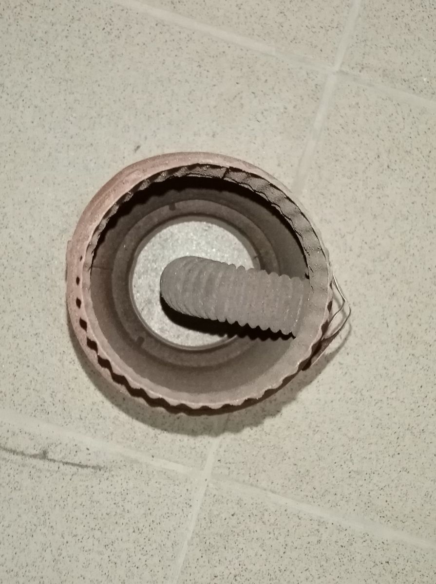

Стало тоже интересно состояние моего пароперегревателе. Жига-2 в моем арсенале в середине апреля 2020 года. Эксплуатировалась в среднем 3 раза в месяц, когда четыре, когда два раза, было зимой и один раз в месяц. Выходит за год 36 раз примерно. Топил всегда берёзовыми руфами. Вот так выглядит через год эксплуатации и все работает.
Вид:сбоку, сверху, снизу.

tj™ писал(а):К вопросу о пароперегревателе жиги2.
5-6 топок было. ни одной без воды. топливо дрова сухой дуб и чуть сухой сосны
ИМХО, раз это был единичный случай и тем более все́ благополучно разрешилось, думаю можно переходить к водным процедурам :lol: (заче́ркнуто) можно не париться по этой теме. А просто парится и ни о че́м не думать. :D
За год раз 30 минимум удалось попариться! Так что не ссыте господа! :lol:
