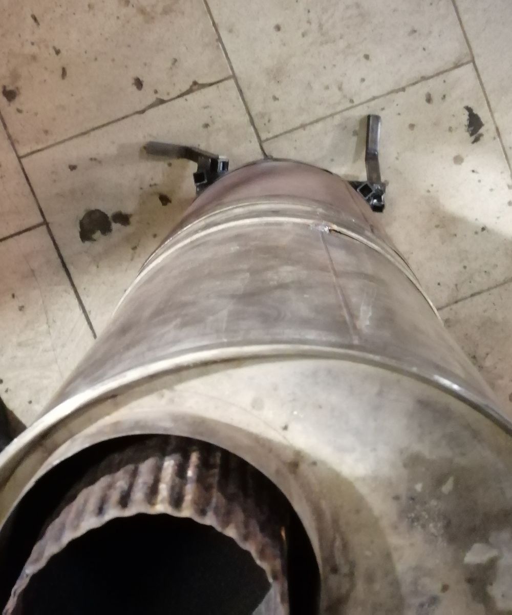

Продолжу в теме.
Изготовил прототип складных ножек на Медиану.
Есть у меня старая Медиана, наверно Медиана-2... Лет пять уже бедолага страдает от нерадивых пользователей))) Она у меня сдается в аренду в МБ-10. Так вот эти ножки (штатные) или теряются или забивается резьба постоянно да и гремят, если не уложить правильно... Так вот, я тут подумал, а что если придумать такие ножки, что бы убирались как самолетное шасси и работали в любом грунте.
Назвал я их "Складные ножки с грунтозацепом. Тестирование показало что :
- На печи можно плясать.
- Надежно зафиксировано в открытом и закрытом состоянии
- Очень удобно складываются внутрь корпуса.
Теперь обывателю проще будет эксплуатировать!)))
Зацените!

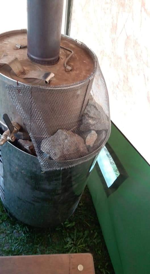

Чтобы не плодить темы из одного поста, закину сюда. Серёга, извиняй.
Нахлобучил поверх камней в КЦ4 сетку, чтобы листья с веника не падали на камни, уж очень неприятно потом дымят.
Со своей задачей справляется, веник распаривается, листья не горят. Сетка мелкоячеистая и под наклоном, поэтому, если поддавать на камни потихоньку, то часть воды из ковшика стекает мимо. Надо наливать в ковшик поменьше и резким движением закидывать на камни. Приспосабливаешься очень быстро, вообще не проблема.

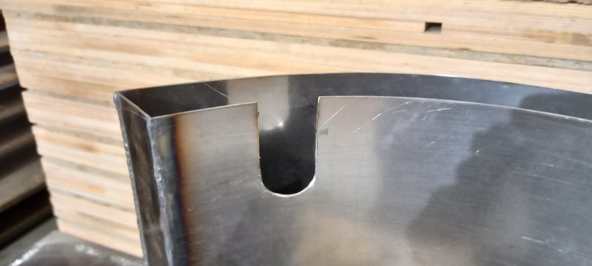

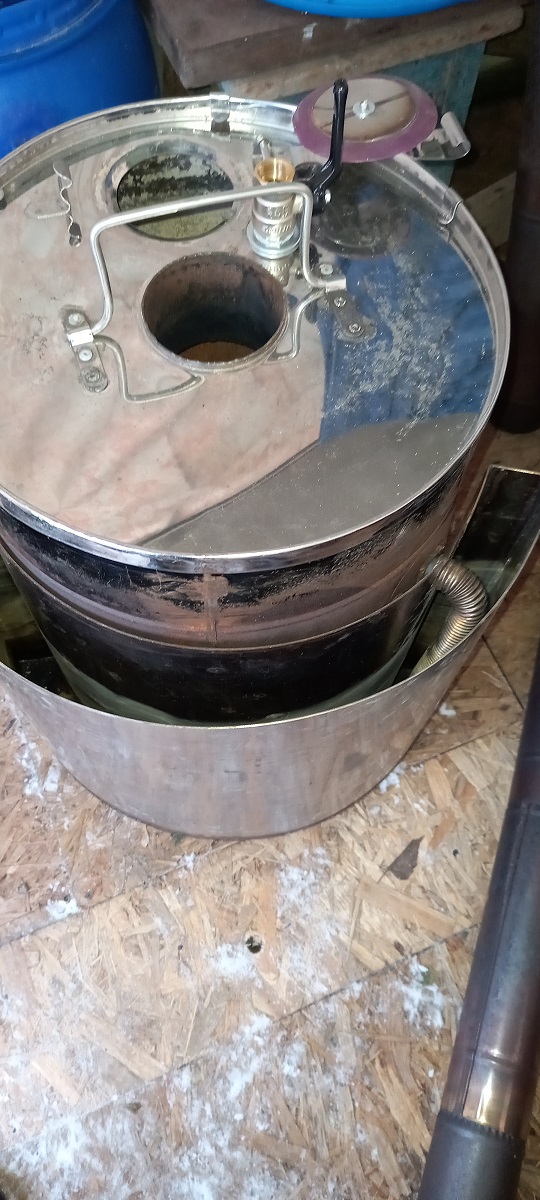

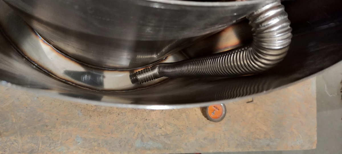

Из предыстории всей этой затеи - крайний секс с разборкой/рихтовкой/сборкой окончательно допил мое терпения до последней капли. Ну реально, уже задрало. Все эти сетки, решетки и прочие никак не приживаются, становятся пластилиновыми и всё по кругу. Даже сетка для грохота с проволокой 3.2мм и ячейкой 4.5мм сдала позиции. Какое-то время пользовал печь без камней, но "не то пальто". Потому было принято решение как-то кардинально выправить ситуацию. Снял размеры с печи, пошел к соседским слесарям-металлистам, выбрал из крупной обрези нержу 430-ю. Из подходящих размеров была только 1.5мм, излишне толстовата, но не брать же целый лист 1х2м тонкой. Нарезал, прокатал в нужный размер и отдал сварным.
Понимая, что такая броня создаст реальное препятствие для нагрева камней, решил простимулировать их нагрев нашим волшебным паром с его температурой. Под рукой как раз оказался огрызок паропровода, который и пошел в дело. Осталось придумать как огрызок без особых телодвижений законнектить с отверстием ППГ. Вот в жизнь не догадаешься, что именно попалось под руку и подошло вообще как родное с плотным натягом в конце!))) Для меня это было эврикой!))) Обычный поршневой палец с любой отечественной классики!Ровно половина пальца входит внутрь, такая же половина торчит снаружи. Ну, это вдруг кому чего приспичит придумать куда пар задействовать, так и не надо по токарям бегать, в любой автомастерской их как грязи, пока в чермет не сдадут, а после опять копят.
В баке для камней пришлось сделать паз для удобного монтажа/демонтажа, т.к. высоту бака сделал под срез бака с водой.
Всё сконнектил, заложил камни и начал пользоваться.
Объем в литраже получился 10л по паз, 6кг веса. Бак полностью герметичный, потому как мыслей еще много разных, пусть пока каменкой поработает, дальше видно будет, продырявить всегда успеется.
Из минусов. Более долгий нагрев камней, чем без него. Т.к. ширина 5см, то камни приходится аккуратно ронять при укладке, внутрь залезет на такую глубину только детская рука.
Из плюсов. ТОПКА БОЛЬШЕ НЕ ПРОМИНАЕТСЯ!!!))) Кондиции уходят в более влажную среду, т.к. всё вылитое на камни превращается в пар, в землю ничего не уходит, ароматерапия просто запредельная получается по времени. Пар более мягкий, плотный, реально чувствуешь кожей его прикосновение.
И он не обжигает, он тебя укутывает, заворачивает в себя, как в натуральный овчинный тулуп. Он какой-то странный, из него не хочется выходить. Вот я любитель пожестить, мне бы чего по харду. Так ведь кайфанул с этих кондиций. Правда, опять же, есть пара мыслей за тюнинг уже имеющегося...
Может и заблуждаюсь, но исходя из собственных субъективных ощущений - недогретый пар до паробомбовских 600*С и нагретый до этих величин и немного остуженный через камни - далеко не одно и тоже. Структура у них какая-то разная, ощущаются по разному.
И да, женская часть семейства, включая тещу просто пищат от восторга. Теперь они обрели свой банный Эдем и уже не надо привыкать к моим кондициям. По их словам у них ощущение, как-будто жар изнутри у них идет, а не как раньше снаружи в кожу въедается. Как все заметили - чувство жажды сильно увеличилось, раньше такого не было.
Ну, собственно, как-то так. Если вкратце.
Всё описанное вполне применимо к стационарному использованию, для выездов сами решайте, надо ли это вам.
И да - если будете делать - берите металл тоньше, думается 1мм будет золотой серединой.
