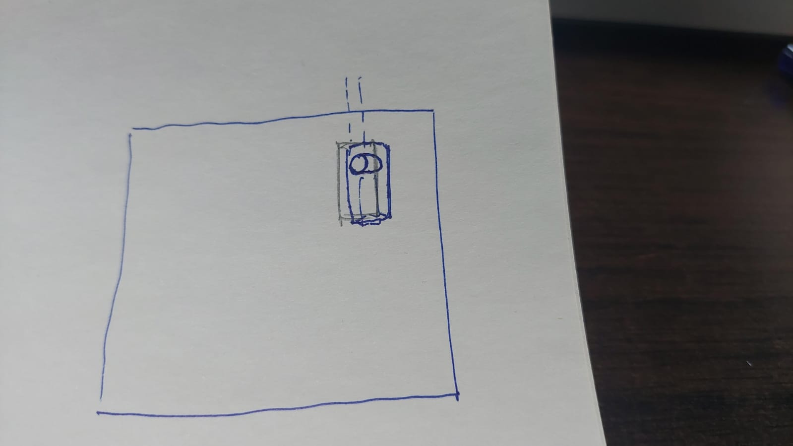

syslog писал(а):У меня опыт установки Согры в МБ-15 с двумя по 45 сразу, прям из печи идут угловые. При этом в них сажи и креозота набирается гораздо меньше, чем если их ставить выше.
Это дает еще повод задуматься, что не стоит ставить далеко от печи (не важно, внутри или снаружи палатки) изогнутые дымоходы, т.к. они охлаждаются сильнее, чем прямые, соответственно, в них отложений будет больше, чем в прямых. Т.е. надо так: сначала выводим под ось проходки углами, а потом идем вверх прямыми трубами до самого неба.
получается, вот так оптимально:

поаплодируем великому художнику
но при этом, я так понял, позиция печки хоть и смещается ближе к стенкам, но все равно от центра недалеко уходит
Есть ли еще какие-нить изощрённые-исхитрённые способы для оптимизации пространства в Мобибе? :? :)

ТОпкой к стене, конечно, если поставить, то сама печка освобождает больше места, но тут подкладывать дрова и брикеты уже не то пальто.

Два фирменных сегмента по 45 градусов смещают ось трубы в самое начало топки.
Печь - 45 - 45 - 0 - 0 - 0 - итд
Если и этого мало, между ними ставьте прямой участок.
Печь - 45 - 0 -45 - 0 - 0 - 0 - итд
Поблагодарили: 1216 раз
syslog писал(а):Два фирменных сегмента по 45 градусов смещают ось трубы в самое начало топки.
спасибо. Я. видимо, недооценил длину смещения трубы при 2 45 коленьях. Если на всю длину топки смещается, то и уже хорошо.
