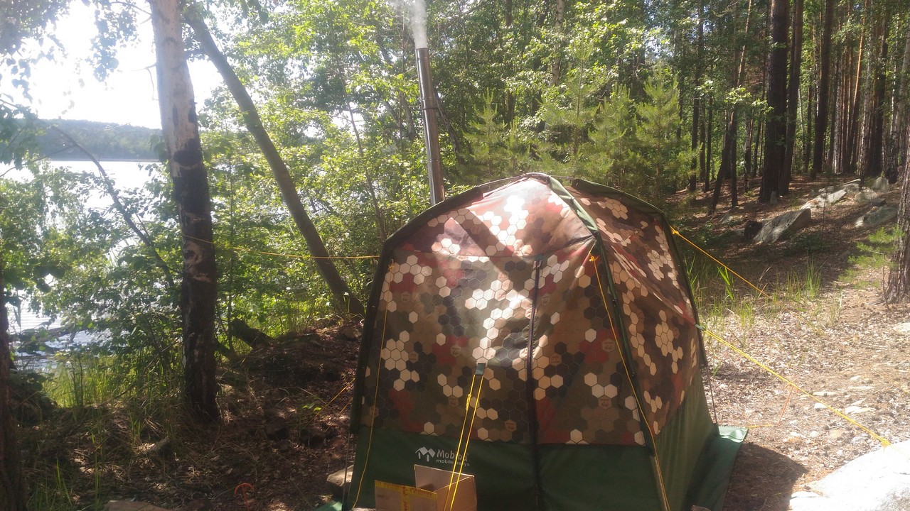

Бахыт, привет! Фото уж очень одно озеро в Лен.Обл напоминает, по расположению палатки!?
Re: Всё о печке Жига - 2
Александр Петрович писал(а):Scorch
))))) Привет Саша, это южный Урал, озеро Малый Сунукуль, дикий пляж. Уютненькое тихое местечко в сосновом бору с кристально чистым и теплым озером, от Омска что то около 1100 км. Любим там отдыхать когда едем в западную сторону ))))
Понял, просто с первых двух ракурсов очень похоже) Красиво!
