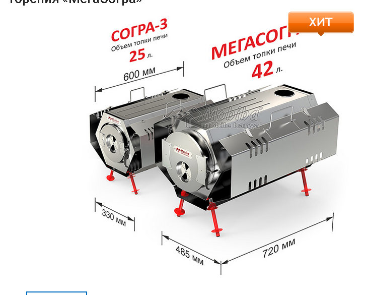

Между делом давайте коллективно покрутим шестеренками по поводу мини согры. Для освежения приложил размеры.
И сразу же свой вариант 450 на 300

tj™ писал(а):Между делом давайте коллективно покрутим шестеренками по поводу мини согры. Для освежения приложил размеры.
Просто написать размеры, это просто. ;) Почему
именно эти размеры, какой видишь диаметр входного отверстия топки печи? :D

А откуда у вас такие картинки? (С)
Если предположить прогрессию геометрической, то объёмы топок такие получаются: 42->25->15->9, в литрах. Последние две цифры для проектируемых Мини и Микры :D
ну дак это же просто на самом деле. когда мы говорим о мини согре, нас прежде всего мини и интересует. мини именно в общих габаритах. размер входного да как у просто согры.
Вот я как думаю. Вот есть печь Парабомба. Если мы хотим печь поменьше с таким же принципом работы есть КЦ-4. Если уменьшать дальше, то Жига получается. Но у Жиги уже отсутствуют некоторые приятные опции ( зольник, колосник, каменная закладка) да и принцип парообразования другой. Короче изделие получается совсем другое.
Вопрос можно ли КЦ-4 уменьшить ещё в два раза? И что из этого получится, и где это использовать? Если только в новом комплекте К6+ мини Гравицапа)))
Может и с Согрой так будет - хотели Мини, а в итоге получится новая печь. Только я вот не знаю что можно придумать нового, кроме как изменить масштаб.
В случае Паробомбы понятно- уменьшил, убрал всё лишнее вот тебе Жига. Правда бак съёмный - отличное решение! А в случае с Согрой, вроде и отрезать лишнего нечего, может тогда идти в сторону разборной ПДГ?
ну по сути то я думаю все согласны что сейчас просто требуется мини размер. основная концепция именно такая уменьшить габариты. даже если пиролиз пропадет или уменьшится - дело то не в нем. а в габаритах и качестве самой печи.
то что мега завоевала свою нишу и тем кому надо спать и не подходить к печи - будут брать ее. а от мини согры просто требуется мини размер, и в идеале тот самый пиролиз, вскипятить воду пожарить иички, посушить носки. форм фактор у согр получился очень удачный. складные экраны, ручки, варочная поверхность.
потому как всякое разное пошехонкО, экономкО, сварил себе печь в палатку из пропанового баллона это не то за что хочется заплатить деньги и просто пользоваться как инструментом для своих задач - получая при этом удовольствие.
