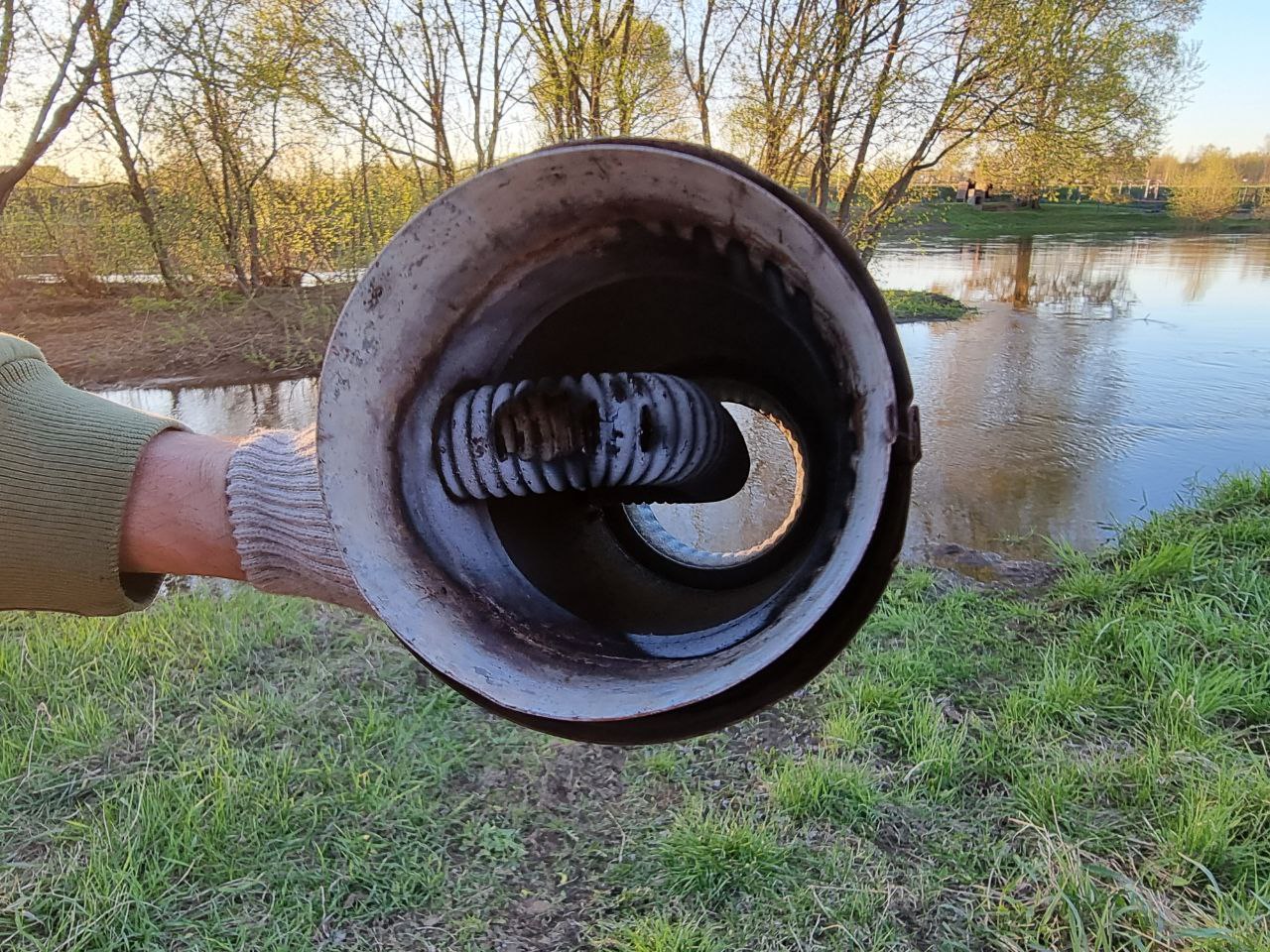

Доброго дня. Купил год назад, одним из первых. Парился раз 10. Такая беда произошла...
Что то можно сделать? Может была какая доработка? Использовал всегда с закрытой заливной дверцей. Дрова ПиниКей.

Саражинский Алексей писал(а):Доброго дня. Купил год назад, одним из первых. Парился раз 10. Такая беда произошла...
Алексей, напиши или позвони на фирму. Эл адрес и телефон вверху страницы. Обрисуешь ситуацию. Не переживай, в беде тебя не оставят. Удачи.
судя по цвету огонь прям "облизывал" эти места. после "просто дров" там таки сажа есть. а тут пользуясь терминами ДВС бедная смесь.

Может воду в баке проворонили?
Теперь новый пароперегреватель надо покупать. Хорошо что отдельно продаются. Я как раз себе недавно купил, от Жиги-2, только для КЦ-3)))

Евгений Геннадьевич писал(а):Может воду в баке проворонили?
Всегда вода была на норм уровне. Мне кажется если бы проворонил, прожгло бы бак полностью
tj™ писал(а):"облизывал"
Ну а как иначе?
Дело не в закрытой дверце, а в том, что воду в баке упустили. Не стало влажного пара в этой трубке, значит ничто не снимало тепло с ее стенок. А напор пламени большой. Вот и прогорела. Вспоминайте, когда и при каких обстоятельствах упустили уровень воды? Вы сами, либо гости. Либо, кому-то напрокат давали. Но здесь очевидны следы выгорания на сухой трубке. Не было в ней пара. Ошибка эксплуатации это. Нельзя Жигу-2 на сухую с этим пароперегревателем гонять. Жигу-1 со старым натрубным теплообменником было можно. А вот этот ППГ на сухую если погонять, то быстро выйдет из строя именно так, как на Вашем фото.
Что теперь делать? Новый покупать. Этот под списание.
