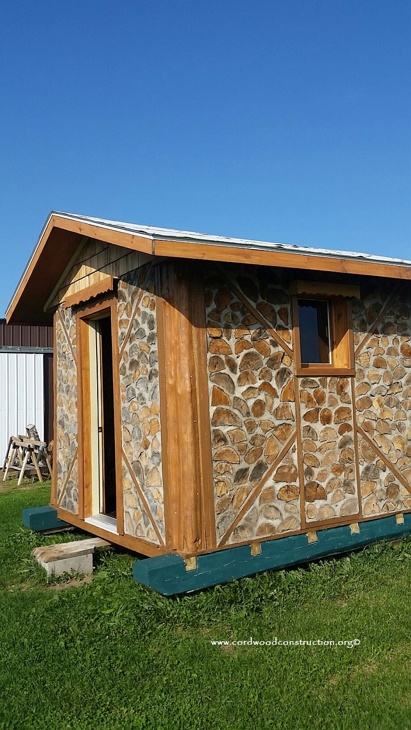

АлексейАлександрович писал(а): Нарисовать бревна на ткани можно. Но выкройки при раскладке ложатся и так, и в другую сторону. Будут видны стыковки разных деталей, сдвиги. Поэтому до сих это даже никто и не пытался делать.
Можно нарисовать торцы бревен или поленьев. Будет баня-поленница ;)
В домостроении такое тоже встречается, ключевое слово "cordwood" или "глиночурка".
