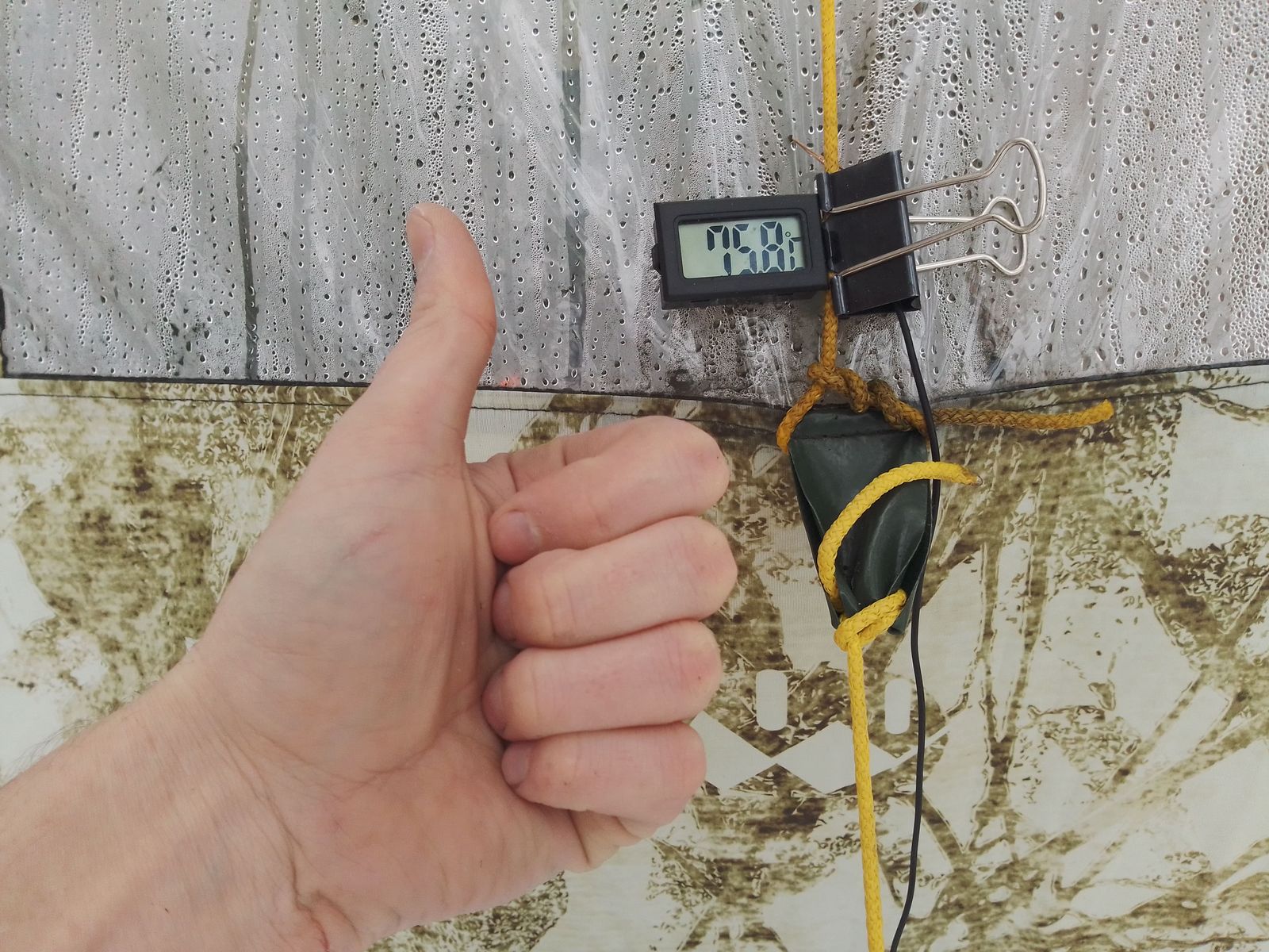

Всем привет, вот чтоб не казаться голословным про " горящие пятки" приобрел термометр с двухметровым проводом. Внутри закрепил, как обычно, в петельке с резинкой удерживающей дверь, а сам прибор вывел наружу и закрепил к оттяжке канцелярским зажимом.
Температура на улице от -7 (утром) поднялась до -3 к 16.00 (наверное Жига-2 прогрела :lol: )
Жесть! В палатку можно зайти только после проруби и валяния в снегу.

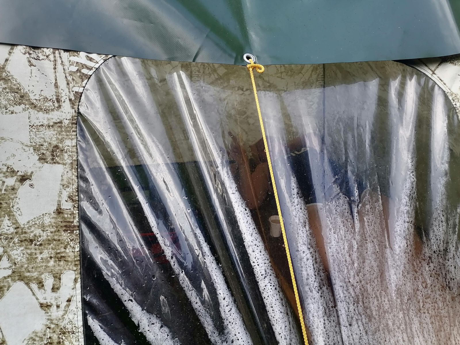

Сначала развернул "монитором внутрь" но не видно ничего.
Жига шпарила, кажется,на все свои 100% может брикеты попались космические?

P.S. замеры температуры производил электронным термометром, примерно на уровне пояса( там где петелька пришита, для дверной резинки)

Это всё, что я смог запечатлеть.
