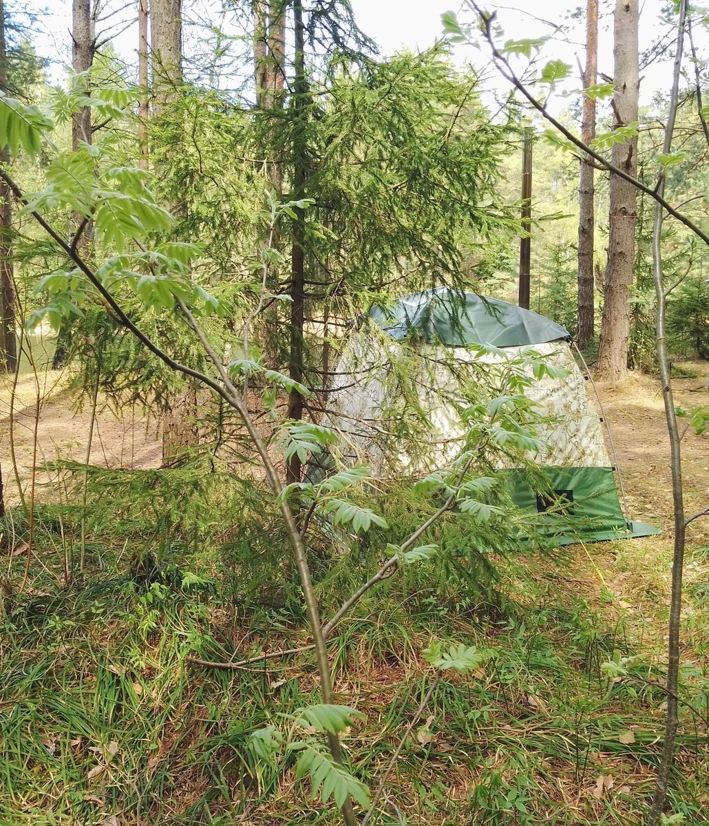

Рад всех приветствовать! Сегодня в заключительный день длинных праздников, решил, конечно же сами знаете что.
Видео, что то вообще не снимается, попытки конечно были, но не в этот раз))) прикрепляю немного фото, как играл в прятки с Мобибой :lol:
Загрузка прошла успешно! Отправляемся в путь.
Решил, я между заходами в прятки поиграть. Найди Мобибу!
Расцветка что надо!
Расцветка что надо!
На пять метров отходишь и можно потерять, баньку
Красотка! Я и от процесса кайфую и от самого изделия)))
Всех с лёгким паром!
