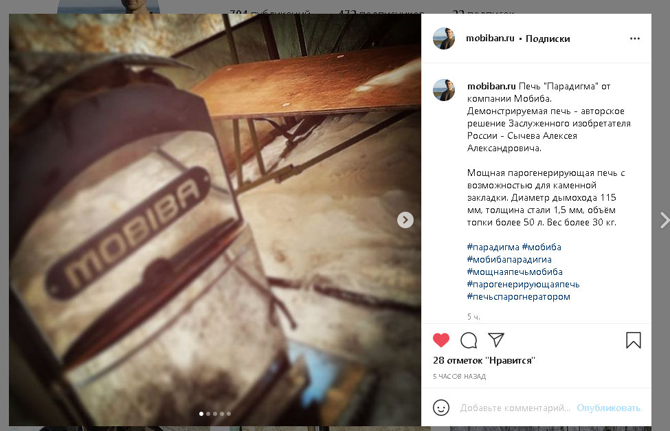

Печь с закрытой каменкой
Re: Печь с закрытой каменкой
Pavel_77_ писал(а):А у этой печи дымоход утеплённый?
Что-то сомневаюсь я что Мобиба ещё и сендвич-дымоходы выпускать начнёт.

Там 115 диаметр трубы. На рынке разве не продают такого диаметра сендвич- трубы.
doxtor02 писал(а): Там 115 диаметр трубы. На рынке разве не продают такого диаметра сендвич- трубы.
Это и хотел сказать, зачем делать то, чего и так на рынке полно на любой вкус и кошелёк.
как то так оно выглядит у Ерхова..... и называется Парадигма.
Парадигма значит. Интересное название, со смыслом. Класс! Осталось видео дождаться.
Да, сегодня Игорь Сергеевич мне написал, что, наконец, испытал Парадигму на себе и на своих гостях. Сказал, что они под большим впечатлением от ее мощности и управляемости. Сказал, что она одна легко качает 104-ку с отстегнутой перегородкой.
АлексейАлександрович писал(а):Да, сегодня Игорь Сергеевич мне написал, что, наконец, испытал Парадигму на себе и на своих гостях. Сказал, что они под большим впечатлением от ее мощности и управляемости. Сказал, что она одна легко качает 104-ку с отстегнутой перегородкой.
Как написано выше, для стационара будет другая печь. Алексей Александрович, просветите, эта печь ближе к паробомбе? И какое ее́ предназначение?
