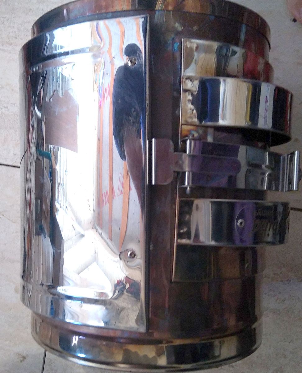

Mishagor писал(а):
Это фиаско.
Вот что теперь делать с этим приплавившимся пластиком? Оттирать какой-то химией?
Полное фиаско!
На счёт химии, не знаю, может горелкой газовой как то попробовать обжечь? Ну или в костёр кинуть))) Да уж, внешний вид уже не тот будет. Жалко...
А я вообще не обжигал перед первым использованием, и пленки кстати у меня нигде на печке не было почему то.

Re: Всё о печке Жига - 2
Теперь наверное только обжигать.

Феном попробуй нагреть и ножом поддеть.
Mishagor писал(а):Вот что теперь делать с этим приплавившимся пластиком? Оттирать какой-то химией?
Засада однако. У полимеров цепочки длинные, не всякая химия возьмет. Всё же, думается, тереть придется, на крайняк отжигать. Можно, конечно, одной хитрой штукой попробовать - димексидом. Он чрезвычайно не толерантно к полимерам относится, особенно к сополимерам, продается в аптеке. Запах, правда, стремный у него.
Mishagor писал(а):
doxtor02 писал(а):Сейчас снимешь остатки этой пле́нки и во второй раз с комфортом попаритесь.
P.S. А в инструкции ведь скорее всего описано что надо снимать пле́нку. Но кто же на Руси читает эти инструкции. :lol:
Вопрос только в том, чем ее теперь снимать? Приплавилась однако. Ногтем и деревяшкой не поддевается и не отскребается.
Удивишься, но инструкцию я как раз прочитал. И даже перед первым использованием на открытом воздухе сжигал "остаткие масла".
И в инструкции написано:
"Удалить остатки защитной пленки с поверхности металла".
Я просто не распознал это белое как остатки защитной пленки.
Весь зеркальный металл всегда идет в пленке. Топка, дымоходы, - все это тоже было в пленке. С конвектора пленку не снимают, потому, что печи еще нужно до своего хозяина добраться. Пройти через руки комплектовщиков, ОТК, упаковку/распаковку. Чтобы металл зеркальный на конвекторе не исцарапался раньше, чем дойдет до своего хозяина - он покрыт защитной пленкой. Девственности печь лишает тот, кто за нее заплатил. )) Только своему будущем хозяину печь показывает первому свои блестящие бока. ))) Выжигаются при первой топке по сути не "остатки масла", а остатки клея на поверхности металла. Машинным маслом печь на производстве никто не мажет.

Mishagor писал(а): Вопрос только в том, чем ее теперь снимать? Приплавилась однако. Ногтем и деревяшкой не поддевается и не отскребается.
Если стамески, металлические щетки на дрель не решат вопрос, - всегда есть самый радикальный способ. )) Высверлить вытяжные заклепки и полностью снять конвектор с печи вместе с пригоревшей пленкой. И купить новый конвектор у нас в Отделе продаж, либо вырезать самому из металла.
Mishagor писал(а): Сходил посмотрел. Похоже, это действительно была пленка. Настолько качественная, что я принял ее за окрашеный металл.
Я когда Жигу-2 обкатывал, все пленки поснимал, но на радостях забыл ее на улице прогонять. Сразу в РБ200 раскочегарили и париться пошли с купанием. И ниче, зшбс дело пошло. Никаких масел не почувствовалось, обкатка прошла успешно.
Может, правда, проще новые конвекторы заказать - а то, визуально, может, и отшкребёшь, а дурной запах всё равно нет-нет, да и подпортит банные процедуры.
А пескоструйка не поможет? Ну матовой станет. Зато ни у кого такой не будет. :)
Сообщение Mishagor »
Спасибо за советы. Неравнодушное тут общество.
Имеющиеся в хозяйстве растворители не сработали. Но так и должно было быть, если пленка полиэтилен - говорят, он ничем при нормальных условиях не растворяется.
Зато после нагрева феном даже приплавившаяся пленка отскребается дубовым клином. Правда, остается такой белёсый мутноватый налет. Который за несколько раз 646 растворителем сводится.
Неспешно, за несколько часов, думаю что дочищу.
К прошедшей пятнице удалил пленку, результат на фото.
Пятницу и субботу вечер активно пользовались. Когда печка вышла на режим первый раз, немного был слабый запах пластика. В субботу уже не чувствовали.
Комплект печка + палатка отлично сбалансирован. Только не жалеть дров. В -4 с порывистым ветром (легкие картонные коробки на раз сдувало), запросто выходит на режим генерации из пароперегревателя, после чего некоторые начинают пригибаться. Но ноги слабо греются.
Отмечу ожидаемую малую инерционность. Топил сухими обрезками хвойных 20-х досок. Неплотной загрузки в половину топки (докидывали в горящую) хватало чтобы выйти на режим генерации перегретого пара за минуты 3-4. Затем минут 5-10 пара, идешь на снег, остываешь, возвращаешься - снова надо подкинуть.
Для походных условий получается шикарно.
