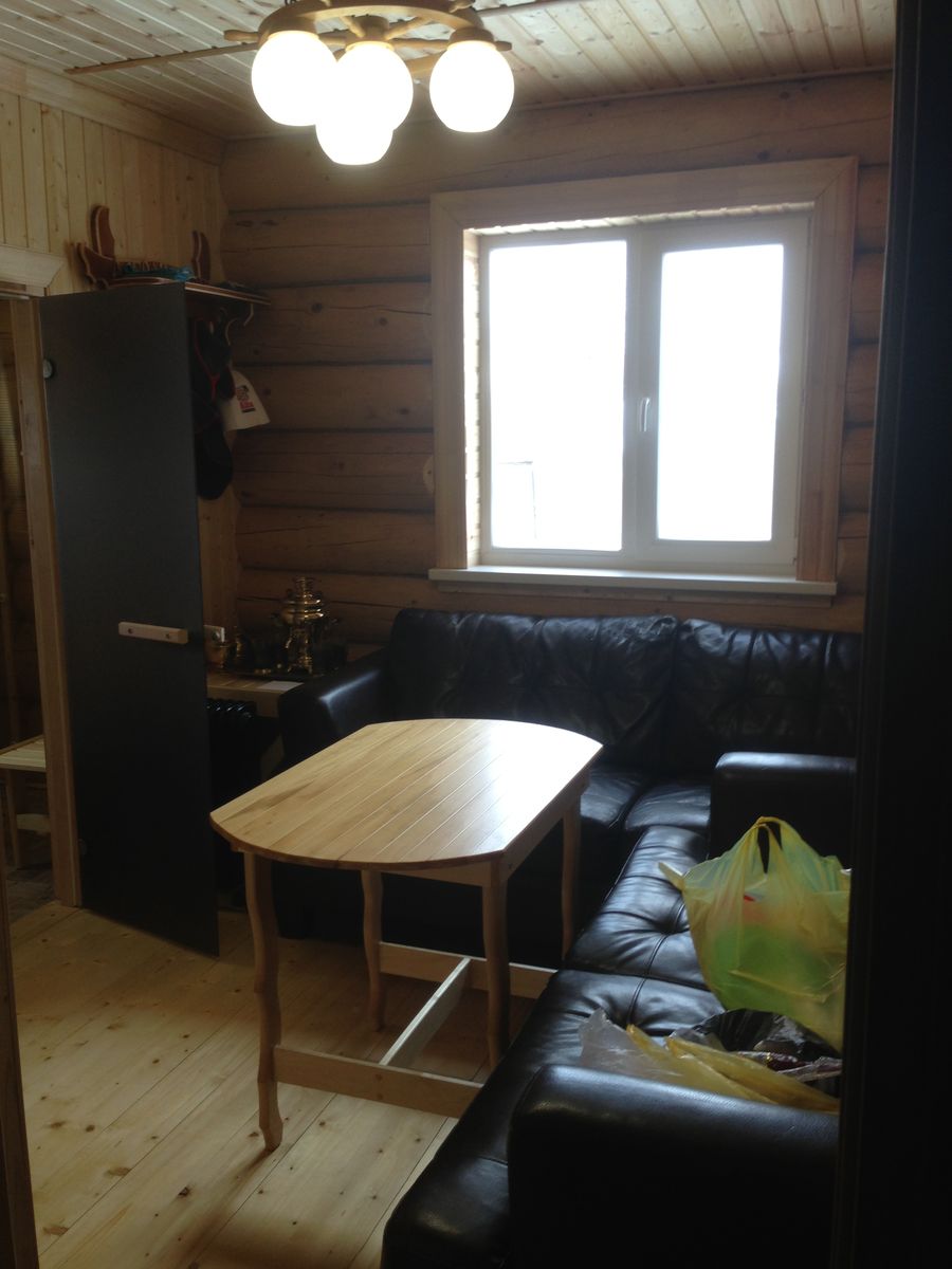

Коллеги, Илья,
Отвечая на ваши вопросы по теплому полу:
Теплый пол встроен в стяжку и сверху уложена плитка.
Контакт с водой не возможет, да и теплый пол идет с изоляцией.
Нашел несколько фотографий помывочной:
Стены в помывочной закрыты поликарбанатом, чтобы брус дольше сохранял свой вид.
Также несолько фоток стационара, чтобы сложилось общее понимание.
Печка у меня стоит Вулкан (стальная, трехстенная).
Обвязка труб выполнена из меди и установлен бак на 100л.
Парная примерно 2м*3м, но относительно высокая.
Ну и комната отдыха соответственно, куда же без нее ;)
