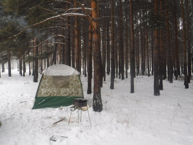

Кайфуем с Кайфандрой каждые выходные. Иногда с банькой, иногда просто так. РБ200 - шикарный тёплый домик на двоих с окном. Брали с собой и дочь, и сына, но в основном выбираемся вдвоём. За 29 лет мы ещё не надоели друг другу. Ну и попробовать мясо на Шикардосе на свежем воздухе - тоже уже вошло в привычку. В это раз мы отошли от обычного рецепта и взяли большие куски свинины на рёбрах. Не мариновали, а просто залили их сухим красным вином. Смотрите, что получилось.

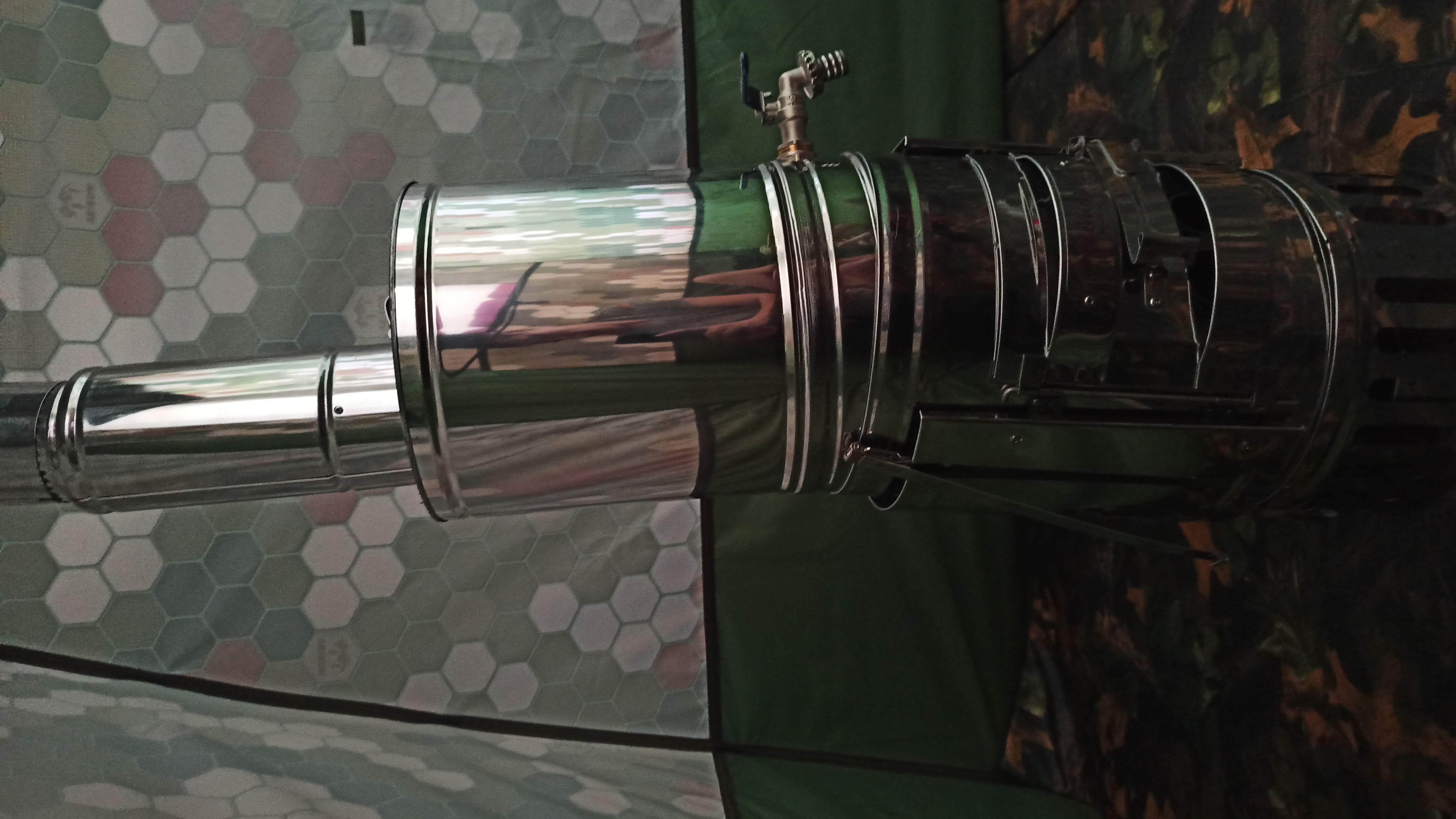

Получил Кайфандру, собрал в квартире.
Бак входит в топку со свистом из-за чего остаются зазоры и вся конструкция не выглядит монолитной.
Диаметр топки значительно больше диаметра бака. Бак проваливается внутрь одной сороной.
У боковых утяжек остается около сантиметра в запасе когда бак перекашивает, например, назад.
Отсюда вопросы.
А не е..?
Так и должно быть или после нагрева ее перекосит как надо и все будет ок?
Не будет идти дым из этих щелей?

Re: Кайфандра РБ-200/К5
Korolev Alexander
Комплект у вас хороший. Бак ставиться в топку упираясь выемками на топке и на баке. Бак не провалиться Стяжки на новой печке обычно с небольшим усилием зстегиваються, если они вставлены снизу в специальные петли на короне. У вас печь наверное уже тысячная, технология уже обкатаная. Щели это нормально. Видео посмотрите на форуме по сборке.

Приветствую, Андрей!
С посадками и допусками всегда ситуация трепетная. Почему мы и не любим производить такие разборные печи и в свое время из КЦ-3 сделали КЦ-4 неразборную. Можно заложить на производстве более плотную посадку. Но после использования может получиться ситуация, что Вы топку и парогенератор уже не расцепите между собой. Бывает иной раз такое, что два модуля дымохода между собой так сцепятся, что пляшешь с ними по 20 минут и даже вдвоем не получатся разъединить. Металл после нагрева ведет и трудно предсказать последствия, какая станет потом посадка, когда печь прокалится и отожжется. Модули я научился расцеплять, опустив их в воду. Но с топкой может оказаться сложнее и придется печь везти в неразобранном виде.
Поэтому выбрали какую-то компромиссную посадку. Но если парогенератор провалится, то это будет наш косяк и Вам печь заменят. Так что пользуйтесь. У Вас целый год гарантии, чтобы определиться, менять печь или она Вас устраивает как есть.
Korolev Alexander писал(а): Бак входит в топку со свистом из-за чего остаются зазоры и вся конструкция не выглядит монолитной.
Александр, первый раз рекомендуется производителем протапливать печь на улице. Протопишь и решишь. Хочешь, можешь выложить фото/видео протопки. У Мобибы гарантия работает, как и должна работать. Так что ничего страшного. Давай протапливай с полной загрузкой.
Korolev Alexander
Сообщения: 3
Зарегистрирован: 27 янв 2021, 11:00
Мой комплект: «КАЙФАНДРА-5» («Мобиба РБ-200/К5» с печью «Жига-2»), «ИЗН-200», «ПУ-22/10»,
«L-500» для печи «Жига»
Откуда: Йошкар-Ола
Благодарил (а): 2 раза
Поблагодарили: 12 раз
Сообщение Korolev Alexander »
Все вопросы от неопытности. В выходные надеюсь получится опробовать.
