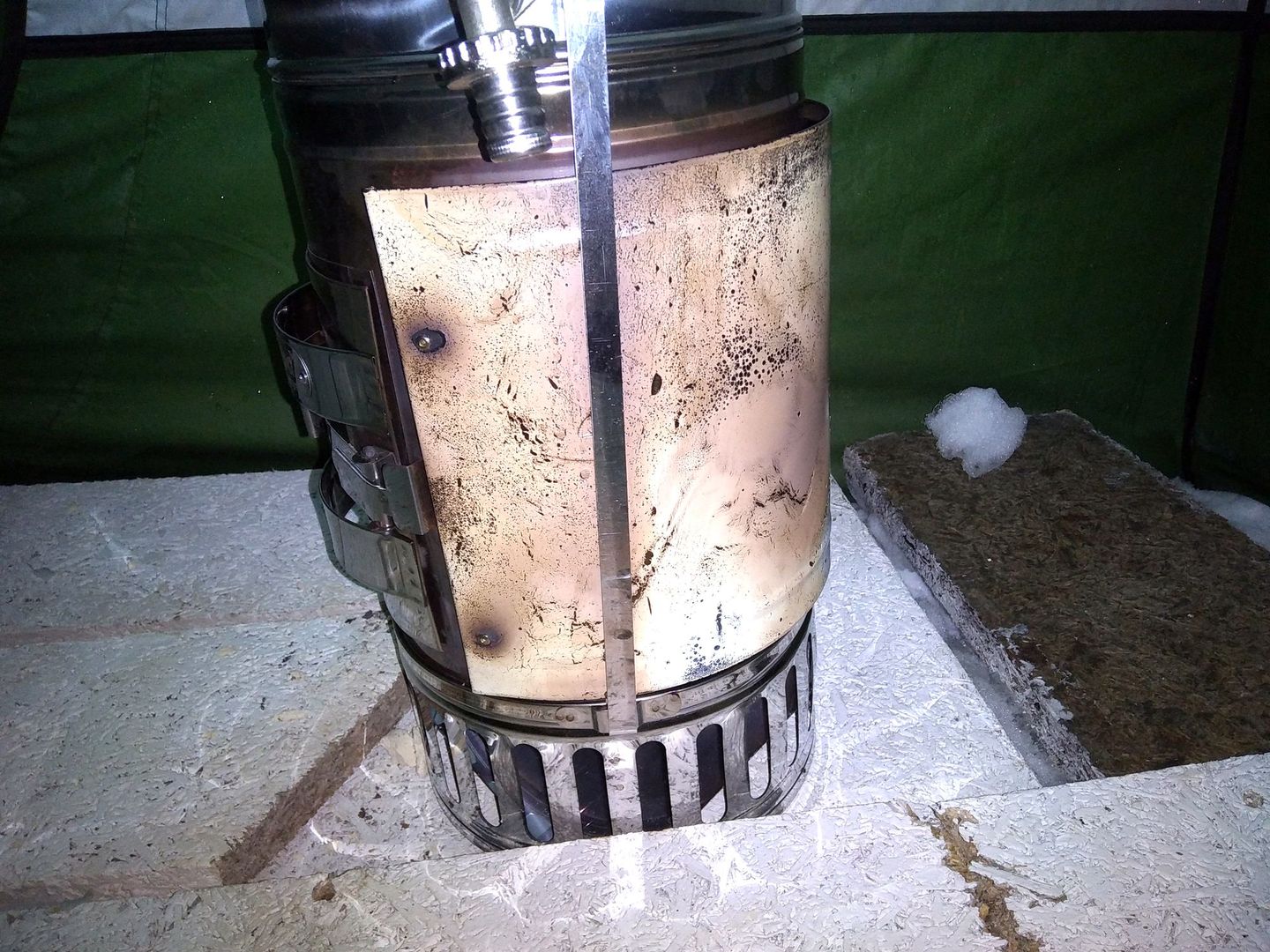

Позавчера приобрел комплект Кайфандра-5.
Вчера по инструкции протопил "печь на открытом воздухе, чтобы выжечь остатки масла...".
Сегодня испытали. Процесс прошел, сейчас сижу разомлевший, но вот не знаю - толи смог прогреться, толи нанюхался и угорел маленько. А дело было так.
Растопили, дождались пара из пароперегревателя, в предвкушении засели, но тут пошла такая химическая вонь... В нос бьет и глаза слезятся. Ну, думаем, на открытом воздухе вчера масло не дожглось, вот оно сейчас и догорает.
Вышли, подождали, проветрили, закинули еще дровишек, пошел пар - и снова вонь и резь в глазах.
В шестой раз повторять не стали.
Это был не дым. Химия какая-то.
Надышались точно. Попариться то хотелось.
И вот, собственно, вопрос: печь дейсвительно так долго и упорно должна избавляться от всего лишнего?
Хотя, у меня уже есть подозреваемый. Защитный конвектор сделан не из такой же блестящей "легированной термостойкой стали" как все остальные элементы, а из чего-то покрытого белой краской. Честно говоря, для меня это оказался сюрприз - потому как на всех картинках и видео вся печка была блестящая.
И эта краска с каждым повтором все более уходила от белого цвета к коричневому. И дымок мы от нее видели. То есть та вонь и резь - это может прогорающая краска? Я прав?
Re: Всё о печке Жига - 2
Mishagor писал(а): Защитный конвектор сделан не из такой же блестящей "легированной термостойкой стали" как все остальные элементы, а из чего-то покрытого белой краской. Честно говоря, для меня это оказался сюрприз - потому как на всех картинках и видео вся печка была блестящая.
Белая краска? Это точно белая краска, а не пленка защитная? Что-то вообще слабо верится, от слова совсем.. Лучше бы фото прилепили.
Сообщения: 3083
Благодарил (а): 3708 раз
Поблагодарили: 2425 раз
Ну так защитные конвекторы всегда в плёнке, её снимать нужно перед использованием.
Сообщения: 4535
Благодарил (а): 3084 раза
Поблагодарили: 4328 раз
Mishagor писал(а):Хотя, у меня уже есть подозреваемый. Защитный конвектор сделан не из такой же блестящей "легированной термостойкой стали" как все остальные элементы, а из чего-то покрытого белой краской. Честно говоря, для меня это оказался сюрприз - потому как на всех картинках и видео вся печка была блестящая.
Как в том анекдоте про корову и аборт- ну ты мужик, попал. :shock: :D Конечно это была защитная транспортировочная пле́нка. Ее́ сдирают перед первой протопкой. Ну ничего, у многих первый блин комом. Сейчас снимешь остатки этой пле́нки и во второй раз с комфортом попаритесь.
P.S. А в инструкции ведь скорее всего описано что надо снимать пле́нку. Но кто же на Руси читает эти инструкции. :lol:

Юрий68 писал(а): Белая краска? Это точно белая краска, а не пленка защитная? Что-то вообще слабо верится, от слова совсем.. Лучше бы фото прилепили.
Сходил посмотрел. Похоже, это действительно была пленка. Настолько качественная, что я принял ее за окрашеный металл.
Это фиаско.
Вот что теперь делать с этим приплавившимся пластиком? Оттирать какой-то химией?
Сообщения: 4535
Mishagor писал(а):Вот что теперь делать с этим приплавившимся пластиком? Оттирать какой-то химией?
А руками не снимается?

doxtor02 писал(а):Сейчас снимешь остатки этой пле́нки и во второй раз с комфортом попаритесь.
Вопрос только в том, чем ее теперь снимать? Приплавилась однако. Ногтем и деревяшкой не поддевается и не отскребается.
Удивишься, но инструкцию я как раз прочитал. И даже перед первым использованием на открытом воздухе сжигал "остаткие масла".
И в инструкции написано:
"Удалить остатки защитной пленки с поверхности металла".
Я просто не распознал это белое как остатки защитной пленки.
Сообщения: 4535
Mishagor писал(а):Вопрос только в том, чем ее теперь снимать? Приплавилась однако. Ногтем и деревяшкой не поддевается и не отскребается.
Сейчас кто-нибудь подтянется, кто тоже проше́л через это. Что нибудь посоветуют. Хотя я, за 3 года, не припомню кого-то с такой же проблемой ( использование печи с защитной пле́нкой).
