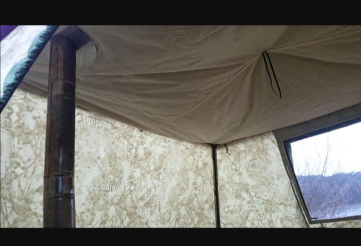

Сергей Н. писал(а):Пал ПалычСмысл в уменьшении внутренней высоты, соответственно и объёма палатки печке легче его прогреть
ну не, это уже не то пальто. Уменьшать Мб15 внутри, имея мб10 или РБ200 - не тот компот. Тут весь смысл кайфа от простора теряется.

Ну ты ж не пробовал... :) Потолок на липучке, снимается за полсекунды.
Что ты скажешь о внутреннем тенте? Там не только высота уменьшается , но и ширина от стен. Их уж эти теоретики...... :)

Пал Палыч, интересный опыт. Надо положить его в копилку. У продвинутых мобибийцев тяга к экспериментам в крови. Все свои комплекты надо перетасовать. То Жигу в пятнашку зимой засунут, то МегаСогру в РБ200 :lol:
Я вот 4 года назад десятку в МБ-104 затащил. Зачем спрашивается, если Медиана зимой и так за сотку парилку разгоняет? - Ну надо же было попробовать. Попробовал, разогнал 140, и парились зимой с открытой дверью. Как-то взял Согру вместо Медианы в 104-ку. Подумал, раз десятку прокачала, то и 104-ку должна - бесполезно, едва погреться хватило.

Сергей Н. писал(а):Ну ты ж не пробовал../
Сергей, а че тут пробовать, давай пробежимся по твоему описанию:
Сергей Н. писал(а):Смысл в уменьшении внутренней высоты, соответственно и объёма палатки печке легче его прогреть.
Вот какую картину я должен представить? ты так расписал, что внутри МБ15 искусственно сделал Рб200. Ну или пусть Мб10 - а так зачем оно надо, если такие банные палатки есть отдельно? ВОзиться, раскладывать, застегивать - а потом уменьшаем.
Сергей Н. писал(а):ох уж эти теоретики...... :)/
чтобы не было теоретиков, уточняй, а еще лучше - прикладывай фото, как ты там что уменьшил. Пока, по твоему описанию, овчинка выделки не стоит - ибо красота МБ 15 заключается в ее объемной парильной. Я согласен лишь в том, что внутренний тент даст прибавку к сохранению тепла.

Пал Палыч писал(а):чтобы не было теоретиков, уточняй, а еще лучше - прикладывай фото, как ты там что уменьшил. Пока, по твоему описанию, овчинка выделки не стоит - ибо красота МБ 15 заключается в ее объемной парильной. Я согласен лишь в том, что внутренний тент даст прибавку к сохранению тепла.
Будет время, поищу. Здесь на форуме делал отчёт с фотографиями. Ты же впихнул в пятнашку не Паробомбу или Парму, а Жигу. И явно не как увлажнитель воздуха с лёгким подогревом, а попариться для. Я тебе и подсказываю вариант , чтобы с минимальными затратами улучшить банные кондиции , проверенный на собственном опыте. Ну да, для этого придётся пожертвовать высотой. Опять же , ты там париться будешь или на батуте прыгать? Сохраняется полезная площадь , на которой ставятся полки буквой Г и можно спокойно лежать на них вдвоём вытянувшись в полный рост или разместить большую компанию. В тёплое время используем её в стоке и как баню с КЦ4 , и как жилую, подвешивая внутри вкладыш от кемпинговой палатки. И это есть в моих отчётах по пятнашке. Многие здесь экспериментируют, но редко встречается такое резкое неприятие экспериментов.

Сергей Н. писал(а):Ты же впихнул в пятнашку не Паробомбу или Парму, а Жигу. И явно не как увлажнитель воздуха с лёгким подогревом, а попариться для.
Да я для разового эксперимента впихнул. Захотелось, вот.
Сергей Н. писал(а):Сохраняется полезная площадь , на которой ставятся полки буквой Г и можно спокойно лежать на них вдвоём вытянувшись в полный рост или разместить большую компанию.
СОглашусь.
Сергей Н. писал(а):В тёплое время используем её в стоке и как баню с КЦ4 , и как жилую
Поддерживаю. Не исключаю, что как-нибудь так же замутим - отдельно баня, отдельно чаепитейная.

Вот одно из ваших фото. В закрытой теме. Правда это уже не про Жига-2.

Шалаев Михаил писал(а):Сергей Н.

Зачем раздувать Кайфандру... Кайфандра предназначена как банный комплект для переноски за спиной. При этом можно получить банные кондиции сопоставимые как при использовании более старших изделий. В угоду уменьшения габаритов и веса приходится жертвовать некоторыми удобствами. Например, размеры палатки К2-К5-МБ10-МБ15..., использование второго слоя, разборность печи Жига-КЦ-4... И если от Кайфандры хочется большего, то стоит посмотреть на более старшие изделия.
Подвесной потолок для МБ-15 весьма странное решение, лучше 2х слойная палатка.
