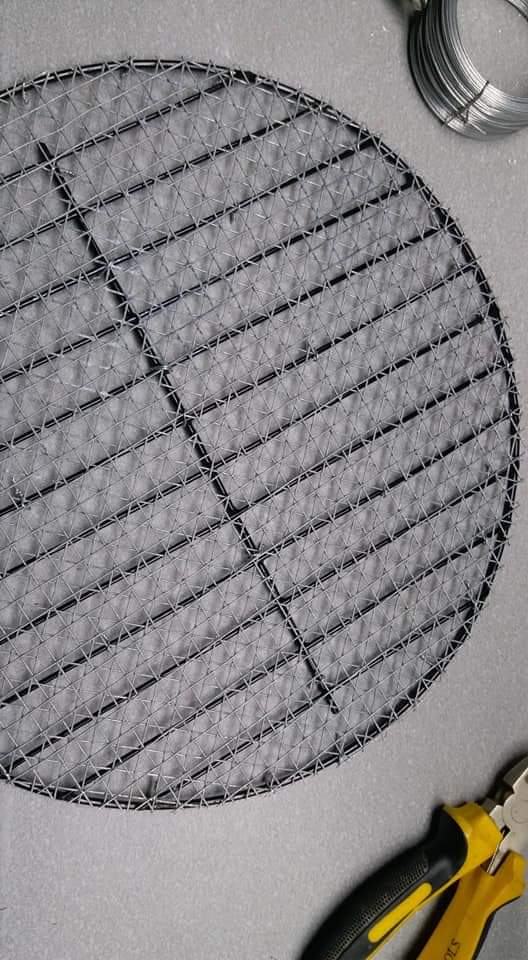

Re: Предложения по модернизации.
Бигстеп писал(а):Neophyte
У нас проблема найти сетку из нержавейки, в основном оцинковка, а она при нагреве выделяет всякую гадость. Если только просто из обычной ржавеющей сетки сделать.
Самый простой и бюджетный вариант. А по мере износа несложно заменить. Оцинкованную можно прожечь на костре или газовой горелке, станет простой ржавейкой. Я из такой сварной сетки сделал на пробу колосник для мангала, чтобы мелкие угольки не просыпались.Сложил в два слоя крест на крест и привязал вязальной проволокой. В выходные протестирую.
А для колосника Жиги купил в компьютерном магазине решётку радиатора
чуток доработаю и буду вживлять.
