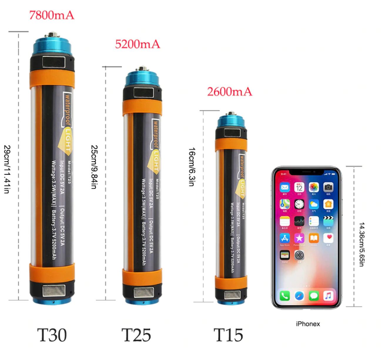

В настоящее время выбор пал на фонарик
https://ru.aliexpress.com/item/32889611 ... 33edm0in1J
цена средняя – а вот качество исполнения достойное.
Класс IP68, заряжается от розетки и USB, можно использовать как power bank для зарядки гаджетов.
Несколько режимов света.
И самое главное, что класс IP68 позволяет использвать фонарь во время банных процедур.
В общем доволен.
