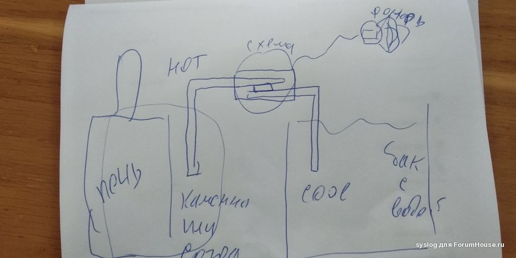

Для туристов и банных туристов порой возникает задача чуточку подсветить в палатке или в бане в темное время суток. Фонарики это хорошо, генератор и специальные АКБ тоже. Но, как все знают, места много не бывает, батарейки разряжаются, много не потаскаешь, порой, электроэнергия очень деффецитна и нужна для экстренной связи.
ТМФ выпускает замечательную буржуйку со встроенным термоэлектрогенератором "Индигирка", которая востребована в МЧС и в других "больших службах". Для нас это дорогой и тяжелый вариант. Что-то бы полегче и подешевле.
Недавно наткнулся на ролики блогера учителя физики, по его наводке можно создать недорогую светилку для палатки. Ведь печи у нас есть, они горячи, за бортом холод, нужная дельта температур всегда под рукой.
