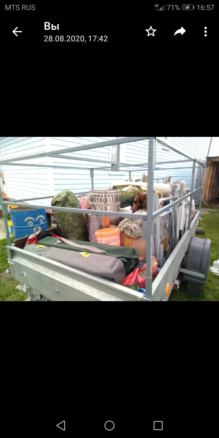

В начале осени в том году выехали с банкой(кайфандра с Жигой) на озеро не далеко от дома,воду залили из озера, затопили, печь скоро должна выйти на режим парогенерация, лежим на лавках, ждём прихода и началось, будто не в бане париться собрались а уху варим из карасей вместе с тиной, дверь открыли проветрить. Когда вода закипела и пошла парогенерация, через пару минут запах пропал, но при доливе, пока не закипит, опять ухой пахло.
У Жиги(первой) и КЦ-3 принцип парогенерация одинаковый, пароперегреватель один и тот же.
