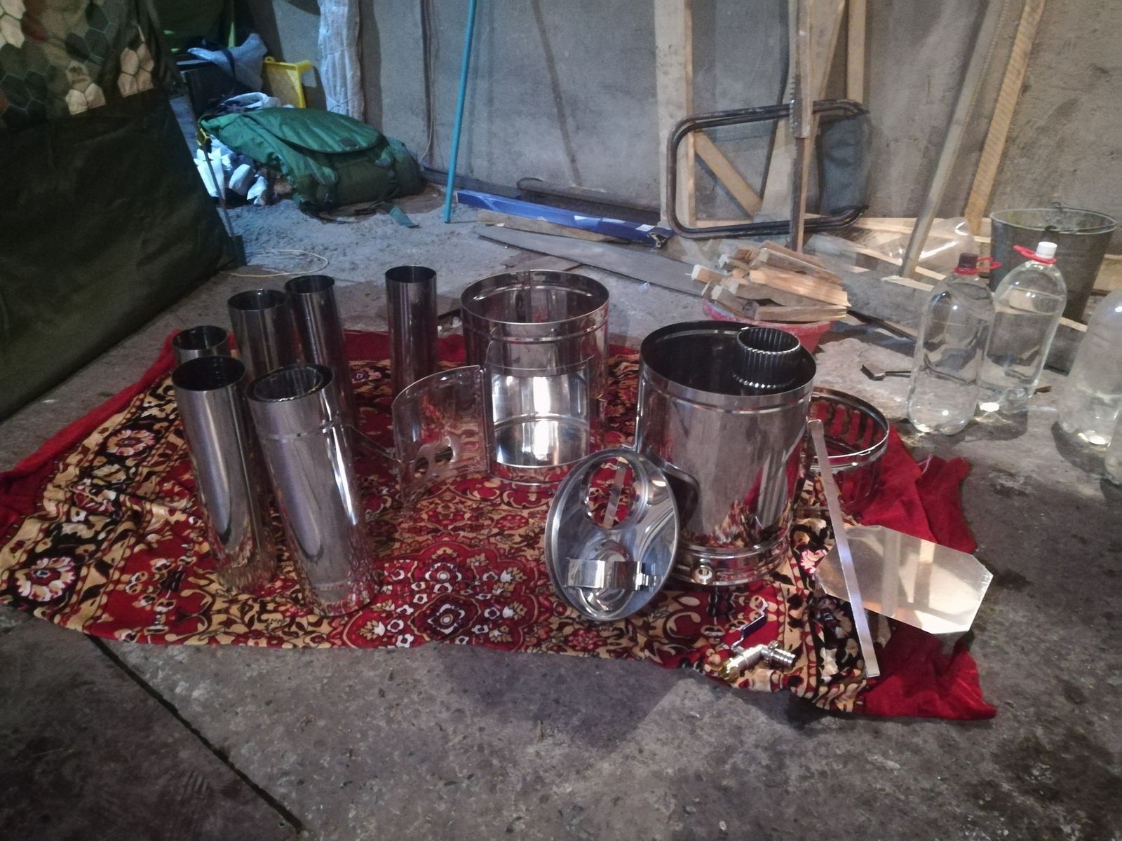

Ставил МБ-10-1А с КЦ-3 два раза за прошлую неделю. Температура правда 0..-3, но щели между досок терассы, из которых тянет холод. Утеплю при случае.
Один слой, второго нет. Мне одному хватило.
Но правда у меня Бластер там трудится, с ним очень легко дышится и пар идёт на правильном уровне.
