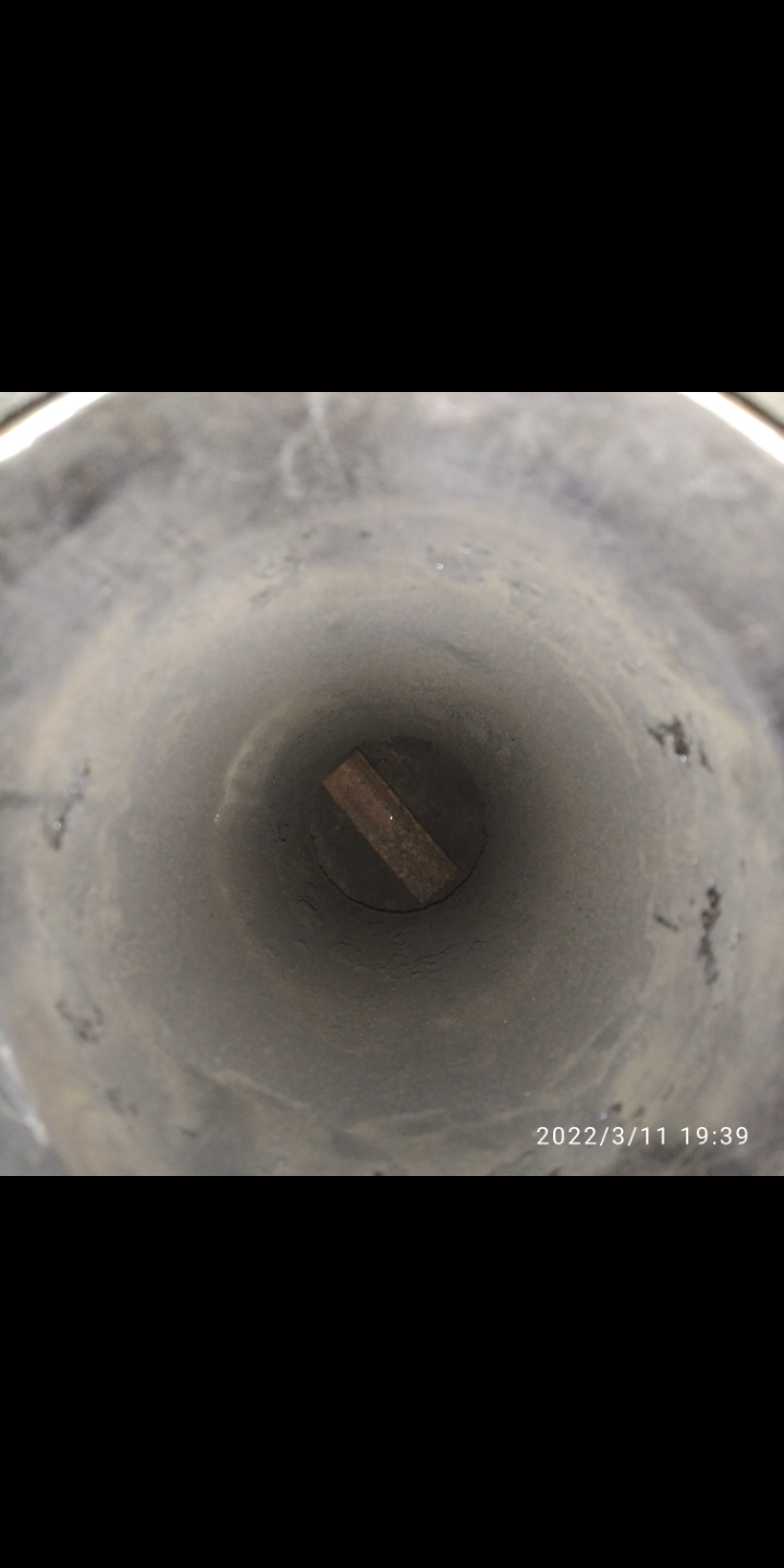

Пару лет назад был прикуплён, по случаю, б/у парофон-3. Вчера первый раз его распаковал. Внутри был подозрительный металлический грохот. И вот какой уголок вытащил из трубы дымохода. Я правильно понимаю что это не деталька парафона, а какое то инородное тело? Может использовали как подставку?
P.S. Из положительного, пригодился маленький магнитик с Алика. Который я сначала забраковал, из-за его маленького размера. :D
