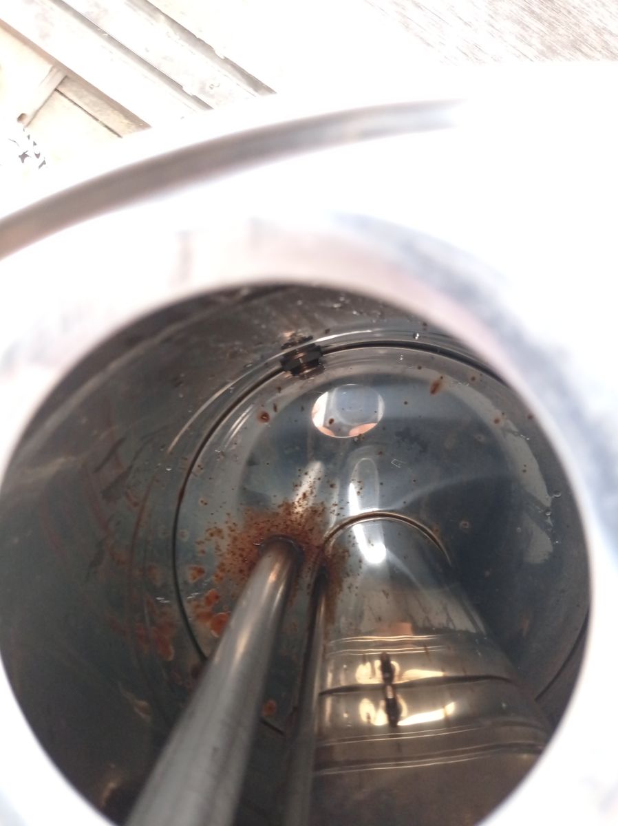

Флагман писал(а):У Вас парофон не использовался? Какой то он внутри чистый, как новый))) У меня видны отложения накипи от воды по всему баку изнутри. У меня после крайнего выезда на море, снаружи правда, появились пятнышки рыжие, но это из-за того, что на парофон попадала соленая вода, на Медиане та же история. Разогревал веник, замоченный в морской воде над каменкой, но на функционал никак не влияет.
Я фильтрованную лью. На длинных выездах с ним еще не был.

Поликарпов Владимир писал(а):Всем легкого пара.
Парофон ржавеет! Почему?
Осматривал с другой целью. От увиденного в шоке.
Это ржавеет не Парофон, а непосредственно шов между паропроводом и днищем бака Парофона. Это и на Вашем фото видно. Объем этого шва небольшой, поэтому с данным свойством некоторое время мирились. На работу устройства это не влияет и до сквозного проржавления пройдет не меньше пяти-восьми лет. Поэтому нет повода для того, чтобы "быть в шоке". )))
Технологически не было у нас раньше способа иначе подобраться сваркой к этому месту.
Сейчас методику придумали. Новые партии будут уже вариться с другой стороны днища.
Продолжайте спокойно пользоваться. Во многих местах сама вода содержит железа больше, чем дает этот шов в качестве примеси.

Поликарпов Владимир писал(а): 4 сезона был бак. Не ржавел. Ваш за 4 месяца зацвел. :evil:
Что не понятно в моем ответе? Бак парогенератора отличается от просто бака тем, что в нем есть трубка паропровода. Чтобы ее провести сквозь дно парогенератора, в нем по определению нужно вырезать отверстие. А потом в этом месте восстановить герметичность сваркой. "Сварка", это держатель с электродом, шлангом. Им еще подлезть нужно умудриться и пройти швом по кругу. При этом сварочная проволока по составу отличается от стали самого бака и трубки паропровода. Так вот массив шва, это по сути небольшое "кольцо", в котором при высокой температуре легирующие присадки в виде хрома и титана - выгорают. И он при прямом контакте с водой ведет себя как простое железо. Но это только совсем небольшой участок. И по-другому не сделаешь. Раньше, по крайней мере долго не могли придумать, как сделать, чтобы шов оказался снизу (с обратной стороны днища). Когда шов снизу, а не внутри бака, то у него нет прямого контакта с водой.
Перечитайте несколько раз, если сразу мысль показалась слишком сложной.
Если вам парогенерация не нужна и цвет воды важнее - так и пользуйтесь просто баком. Ржавчины не увидите. Пара перегретого тоже не будет. Будет только сырой пар от бака.
Как по мне если свою задачу выполняет, то не нужно изделие превращать в музейный экспонат! Пущай работает, остальное Шеф расписал доходчиво!

Поликарпов Владимир писал(а): Вы продаете ржавое ведро и еще заявляете, что это нормально, пользуйтесь! Да, забыл, еще почистить предложили!
Мы точно такими же пользуемся, если что. Если не хотите, - не пользуйтесь. Верните.

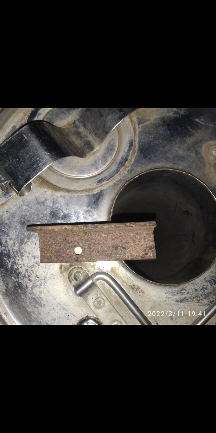

Пару лет назад был прикуплён, по случаю, б/у парофон-3. Вчера первый раз его распаковал. Внутри был подозрительный металлический грохот. И вот какой уголок вытащил из трубы дымохода. Я правильно понимаю что это не деталька парафона, а какое то инородное тело? Может использовали как подставку?
P.S. Из положительного, пригодился маленький магнитик с Алика. Который я сначала забраковал, из-за его маленького размера. :D
