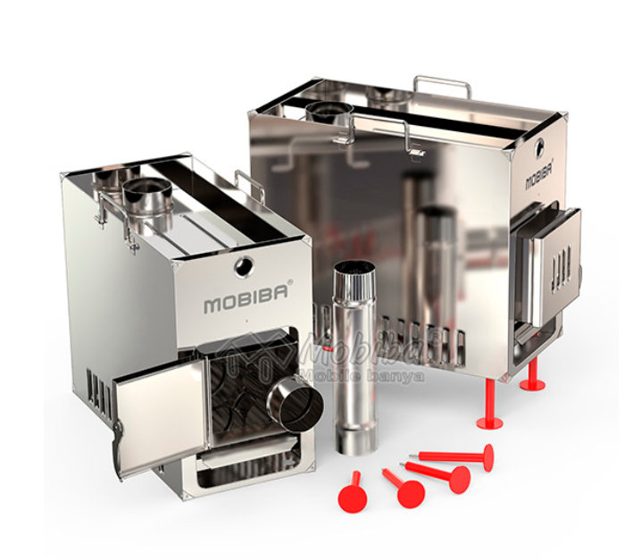

между тем на сайте появилась медиана 6
https://www.mobiba.ru/catalog/pechi/pech_mediana/
