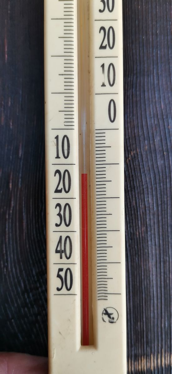

Приветствую. Сегодня наконец-то свершилось то, чего я ждал почти 10 месяцев и я могу поделиться этим с вами. Это был чудесный мобибанный день.
Морозец - 12.
Ярко светит солнце и Мобиба стоит посреди участка, готовая принять нас в свои объятия...
Уверенности на 100% не было, что КЦ-4 протопит палатку на морозе. Наверно помогло солнце и второй слой на крыше. В качестве изн использовал баннер с люверсами, сделанный еще весной. Потолок был почти сухой при парении, только по стенам стекали ручейки влаги. На начальном этапе удалось прогреть палатку даже до 80 на уровне груди. Потом температура стабильно держалась около 70 градусов. Влажность приходилось добавлять, поддавая на камни.
Попарились, повалялись в снегу, получили массу удовольствия.
В общем при желании КЦ-4 и при - 12 может сделать баню в МБ-15.
С легким паром!
