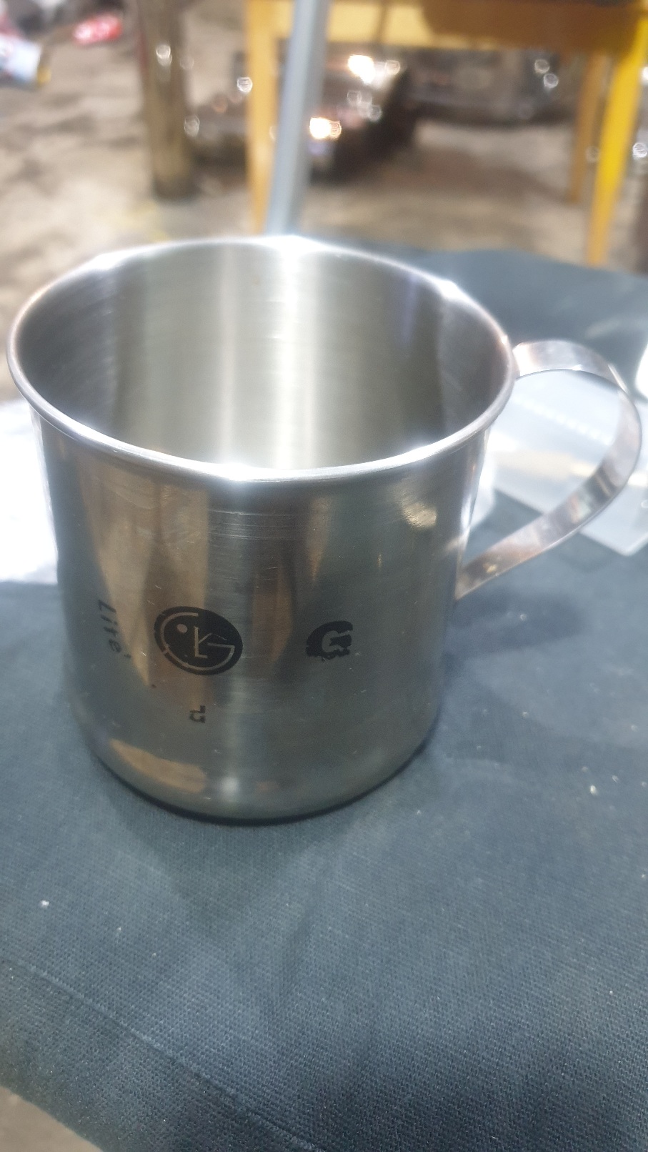

Имеем гофру около 70см, ещё одна на 40см, тройник, два уголка, немного) гаек из нержи, кружка LG (можно и что-то другое подобрать, просто я там работал)) и цепочка.
Берем длинную гофру, снимаем её в виде буквы П и сверлим отверстия 2мм через 5 см
Собираем каркалыгу из тройника и уголков. Сразу обращаю внимание, что все резьбой соединения уплотнены модными шайбами. Включая гофры.
Берем гайки М3 и засыпаем полную гофру.
Берем кружку
Сверлим, закрепляем гайками коротенький сгон.
Дабы кипяток не плескал в лицо) берем заглушку, сверлим тройкой отверстия в каждой грани
И внедряет в кружку
Собираем все вместе. На короткой гофре делаем изгиб а-ля сифон)
Теперь, покопавшись в гараже, достаём Паробомбу) и примеряем.
Вроде нормально) В следующем сообщении субботний тест)

1. Гайки обязательно! В противном случае плеваться кипятком будет.
2. Трубка на 40 у меня в гараже была. Данный вариант подойдёт для любой печи)
3. Основная идея была для Мега-Согры сделать, но с возможным использованием и на вертикалках. Тест с Согрой впереди.

Neophyte писал(а):Когда выбирали гайки, думали о более дешевой замене? (например, как вариант просверлить сверлом самого малого диаметра много отверстий)?
Попробую я ответить.
Гайки выступают в качестве теплоносителя высоких энергий, они прилично так раскаляются в гофре, а за счет своей массы не успевают остыть при прохождении воды через них. По факту, на выходе из отверстий в гофре уже не вода, а перегретый пар, потому и гидрозатвор обязателен.
Гайки сам Рустэм советовал использовать из пищевой нержавейки.
