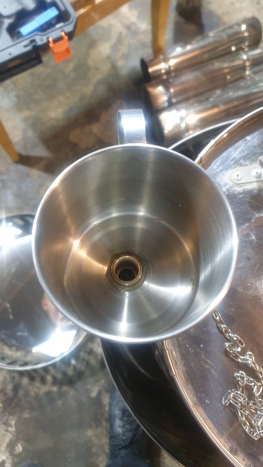

Берем кружку

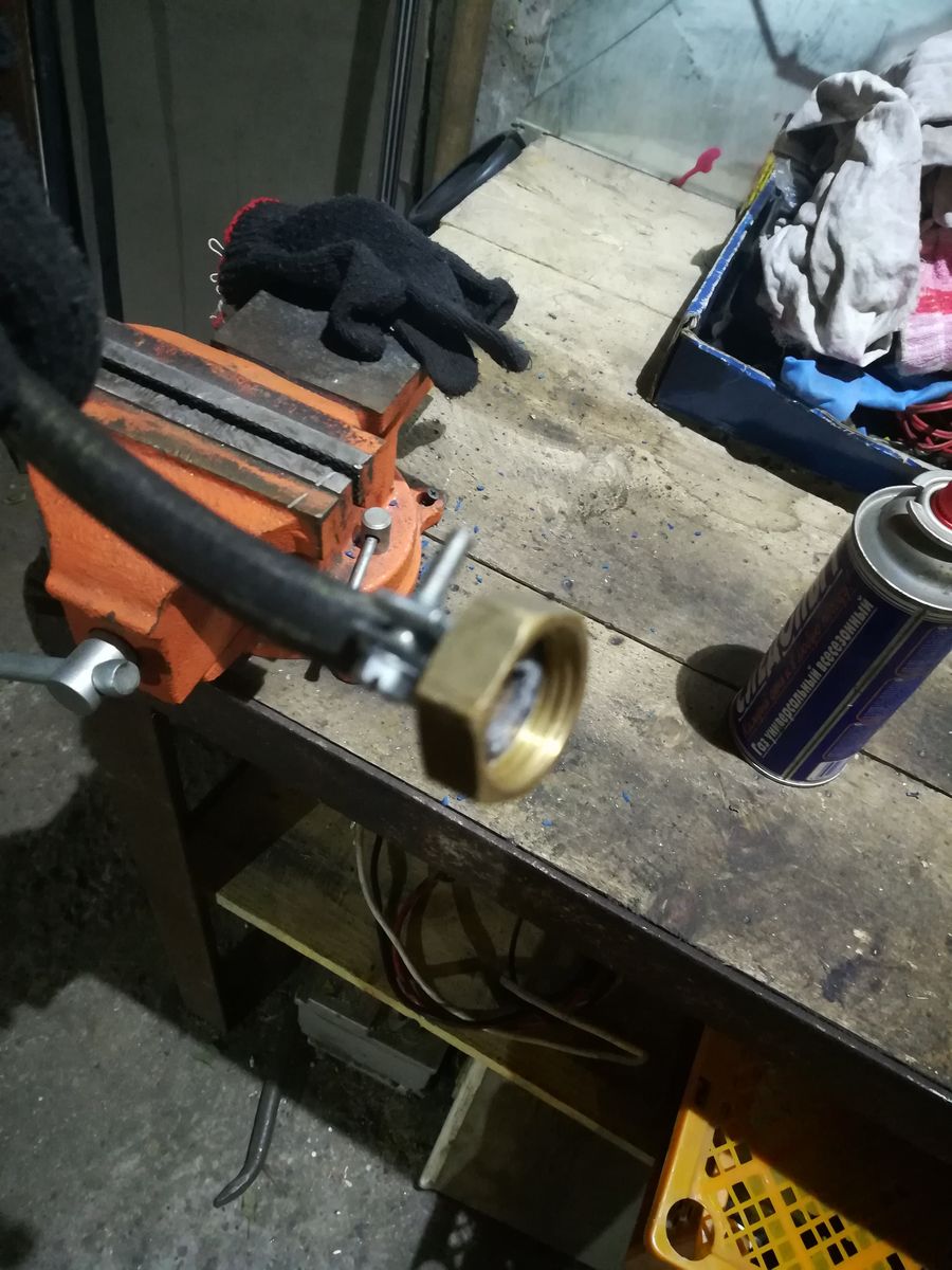

Сверлим, закрепляем гайками коротенький сгон.
Дабы кипяток не плескал в лицо) берем заглушку, сверлим тройкой отверстия в каждой грани
И внедряет в кружку

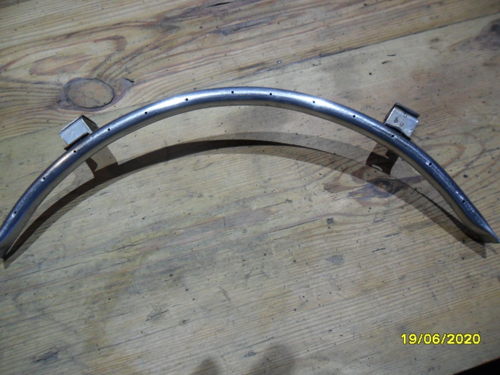

В начале сезона этого года тоже хотел сделать что-то подобное, но с паробомбой жару и так выше крыши и поэтому решил сделать аромокапельницу. Взял старый термос,нержавеющую трубку и краник от какого-то прибора.
Согнул трубку в тисках, просверлил отверстия диаметром 1 мм, торцы трубки просто замял. приварил ушки-держатели.
Так как краник оказался из латуни,пришлось его к дну термоса припаять. Дальше, к бокам термоса приклепал стойки с ушками-держателями, согнул из кусочка тонкостенной трубки уголок,который мне приварили на аргоне, и через кусочек силиконовой трубки соединил все в одну конструкцию. Все это установил на конвектор печи.
В процессе использования выявились некоторые минусы. Изначальная мысль, была, чтобы отвар капал на камни и создавал нужный аромат, но при маленькой подаче, капли капают из одного-двух отверстий (в основном в центре трубки). Аромат конечно создается,но это приводит к охлаждению одного камня. Заливать пробовал и растворы масел из магазина, и отвары натуральные. Масла не понравились совсем, запарка мяты и чабреца лучше ,но тоже не очень.
Отвары мяты (натуральной) лучше, но больше всего понравились растворы пива и кваса (самодельного).

Интересная хреновина. Есть вопросы.
1. Гайки в трубку обязательно засыпать? Это что бы медленней вода текла и испарялась?
2. Трубка на 40 это для какой печки, может на Жигу подойдёт.
3. На печах медиана и согра(с каменной закладкой) эта хреновина может интересней будет работать.
Пи. Си. Если не ошибаюсь что то похожее делал Дима(Muramasa)

1. Гайки обязательно! В противном случае плеваться кипятком будет.
2. Трубка на 40 у меня в гараже была. Данный вариант подойдёт для любой печи)
3. Основная идея была для Мега-Согры сделать, но с возможным использованием и на вертикалках. Тест с Согрой впереди.

Юра, а если вам на трубке сделать ещё несколько отверстий, может лучше будет отдача.

potapov sergey4 писал(а): 1. Гайки обязательно! В противном случае плеваться кипятком будет.
Сергей,
Очень перспективная штука!
Действительно, ровные руки ;)
Несолько вопросов,
1. Когда выбирали гайки, думали о более дешевой замене? (например, как вариант просверлить сверлом самого малого диаметра много отверстий)?
2. Если сделать как у Михаила трубку по кругу и сверху, чтобы задействовать больше область соприкосновения с камнями?

Neophyte писал(а):Когда выбирали гайки, думали о более дешевой замене? (например, как вариант просверлить сверлом самого малого диаметра много отверстий)?
Попробую я ответить.
Гайки выступают в качестве теплоносителя высоких энергий, они прилично так раскаляются в гофре, а за счет своей массы не успевают остыть при прохождении воды через них. По факту, на выходе из отверстий в гофре уже не вода, а перегретый пар, потому и гидрозатвор обязателен.
