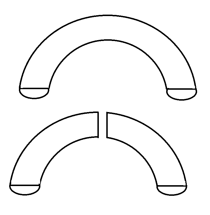

Neophyte писал(а): Если есть идею, то прошу поделиться.
Спасибо.
Вот на вскидку. Взять трубу диаметром 70-80 мм (растояние между печью и конвектором точно не помню,примерно 70-80 мм.), нержавейку или обычную черную. На трубогибе согнуть по нужному радиусу,чтобы поместилась между печью и конвектором, распилить вдоль шлифмашинкой. Получится две полутрубы,торцы заварить пластинами, и одну положить в нужное место. Можно трубу взять короткую, до середины, тогда в итоге будет два коротких короба, как штатные подставки. Как- то так.

kovrovec писал(а): Вот на вскидку. Взять трубу диаметром 70-80 мм (растояние между печью и конвектором точно не помню,примерно 70-80 мм.), нержавейку или обычную черную. На трубогибе согнуть по нужному радиусу,чтобы поместилась между печью и конвектором, распилить вдоль шлифмашинкой. Получится две полутрубы,торцы заварить пластинами, и одну положить в нужное место. Можно трубу взять короткую, до середины, тогда в итоге будет два коротких короба, как штатные подставки. Как- то так.
Юрий, приветствую!
Спасибо, хороший вариант.
Немного сложноват для меня в отсутствии трубогиба. :(
Есть листовая сталь 1мм от старой вытяжки, попробую поддоны сделать из нее.
