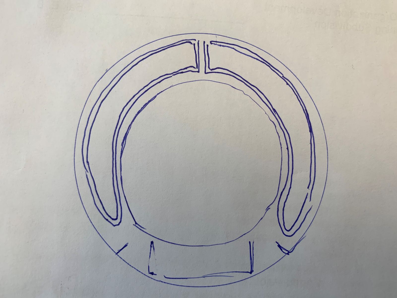

Да, вода пролетает мимо камней и много. Либо из растылителя подавать, либо на пол выливается. Я из фольги в несколько слоев ванночку по форме короны сделал. Есть смысл вместо держателей камней, сделать площадку с бортиками. В Паробомбе их две, как-то желательно сделать сплошную. Проблема в мобильности, ее куда-то нужно будет девать при перевозке. Алексею Александровичу новая головная боль )

Ребята,
Можно оставить две, только немного их увеличить, чтобы они перекрывали полностью все пространство (были так сказать, вплотную к друг-дружке).
Тогда и переводить будет проще, теоретически они смогут умещаться в печке.
Док,
складные с бортами сложно сделать.
С другой стороны, они же не должны быть герметичные, а основная их задача задерживать пар на некоторое время.

Neophyte писал(а):Док,
Главное побольше накидать идей, тогда и мысли появляться. Складные, не обязательно на петлях. P.S. Я вообще тут из-за интереса к зарождению идеи. Моя КЦ-4 и без камней может в лёгкую с полока скинуть. :lol: Как то отошёл я от них. :!:
